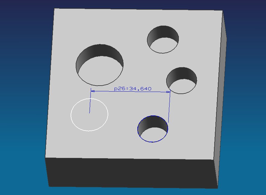

草绘里面有两个圆,要求约束圆心距,尺寸标注时不能捕捉到圆心,如何解决?请高手指点....

 楼主| 发表于 2009-5-27 09:01:06 | 显示全部楼层 来自: 中国四川成都
还有问题
我试过了,全是草图可以了,但是如果有一个草图,另一个是实体,要约束草图的圆心到实体的圆心,实体的圆心还是不易抓到圆,如图,上PP,如之耐何? ScreenHunter_001.jpg

发表于 2009-5-27 23:09:01 | 显示全部楼层 来自: 中国四川绵阳
是否可以做一个辅助园与实体园同心
发表于 2009-5-28 07:21:49 | 显示全部楼层 来自: 中国河南洛阳
把实体的圆析入到草图就能扑捉了。
发表于 2009-5-28 08:34:48 | 显示全部楼层 来自: 中国广东中山
一般来说,可以通过间接的方法实现,例如插入一个点,约束其在实体圆的圆心,或者画一根直线,转换成参考线,然后再标注,不过,如果是做一个圆孔,一般建议插入-设计特征-孔来做,简单一点

发表于 2009-5-28 22:31:12 | 显示全部楼层 来自: 中国湖北十堰
有外挂“面中心线”这个功能,就可以了

 楼主| 发表于 2009-5-31 18:18:51 | 显示全部楼层 来自: 中国四川成都
有些时候需要尺寸约束,并不完全是图片上的一种可能,也只有找辅助的圆或线了。
