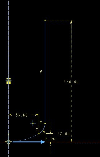

[已解决] 为什么画的线是虚线呢而不是实线呢
发表于 2009-5-26 00:52:37 | 显示全部楼层 |阅读模式 来自: 中国广东广州
图片1.jpg 请问哪位指点下号吗

发表于 2009-5-26 09:35:32 | 显示全部楼层 来自: 中国安徽合肥
在草绘模式下你当前的线体是仿真字型,应将线体设为实线.修改步骤:下拉草绘菜单--线体--设置线体,在设置属性框中将线型设为实线后点应用就行了.

发表于 2009-6-12 09:47:18 | 显示全部楼层 来自: 中国福建泉州
你可能是设置成构建线了1!!!!!!!!!!!!!1
发表于 2009-6-12 10:44:57 | 显示全部楼层 来自: 中国广东广州
你点击虚线处按右键,弹出菜单里有改变线性的指令:实体/构建线。若果显示构建的话,点击它就会变实体了。
