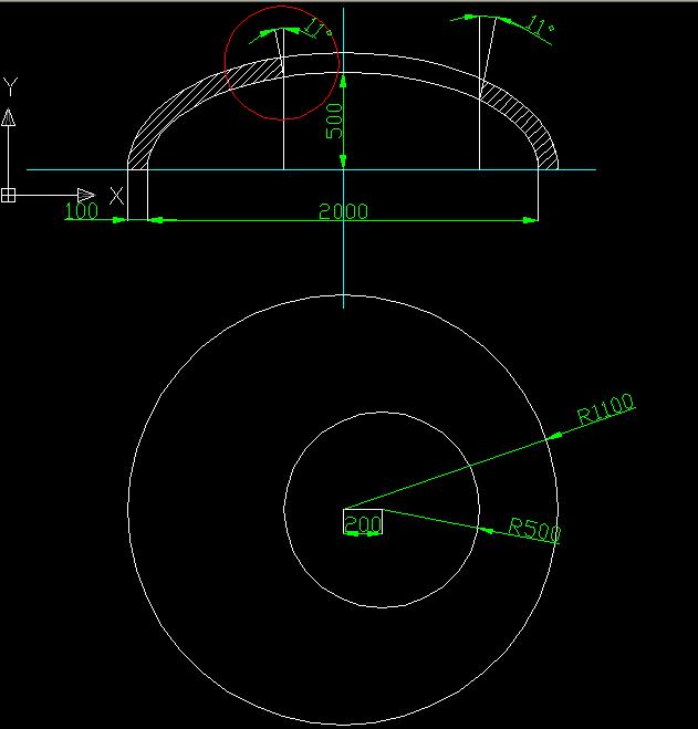

如图所示
# A7 i) @+ c) H1 u" i
3 o4 \/ v9 b4 w+ S, x圆圈里的11°坡口,无法建模就无法加工啊# X0 j7 e  \3 u4 C5 z# E) t0 Q
( g, t% j$ z; U% e- V) v* V/ l+ ~请问大家如何建模( R0 G& }* h- ~3 D  I- s

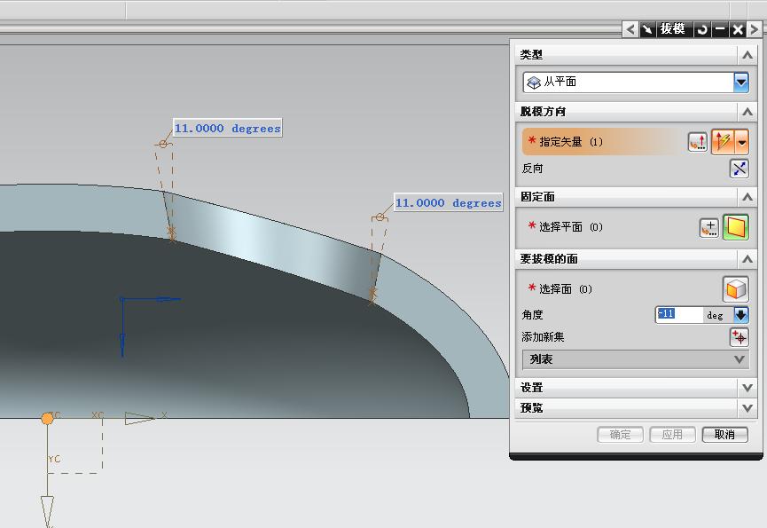

嗯,这个用“倒斜角”不行,用“拨模”就能做出来了。

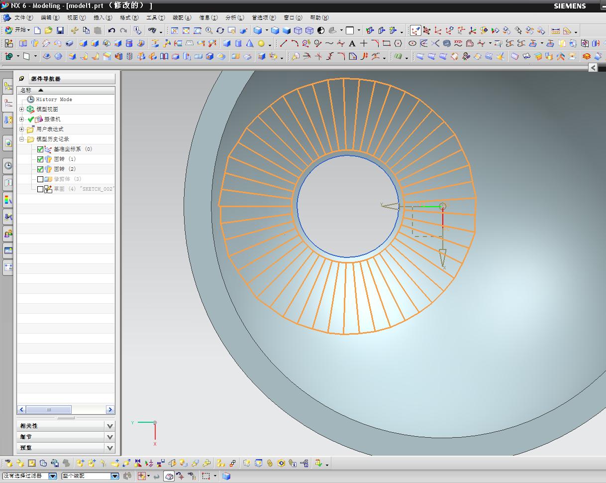

发表于 2009-5-26 05:31:40 | 显示全部楼层 来自: 中国山东济南
用腔体命令做一下看看;实在不行就先用投影曲线,拉伸(沿椭球的法向)去料,再用沿线扫略去料;或者做投影曲线,用指纹面,多试试总有办法的

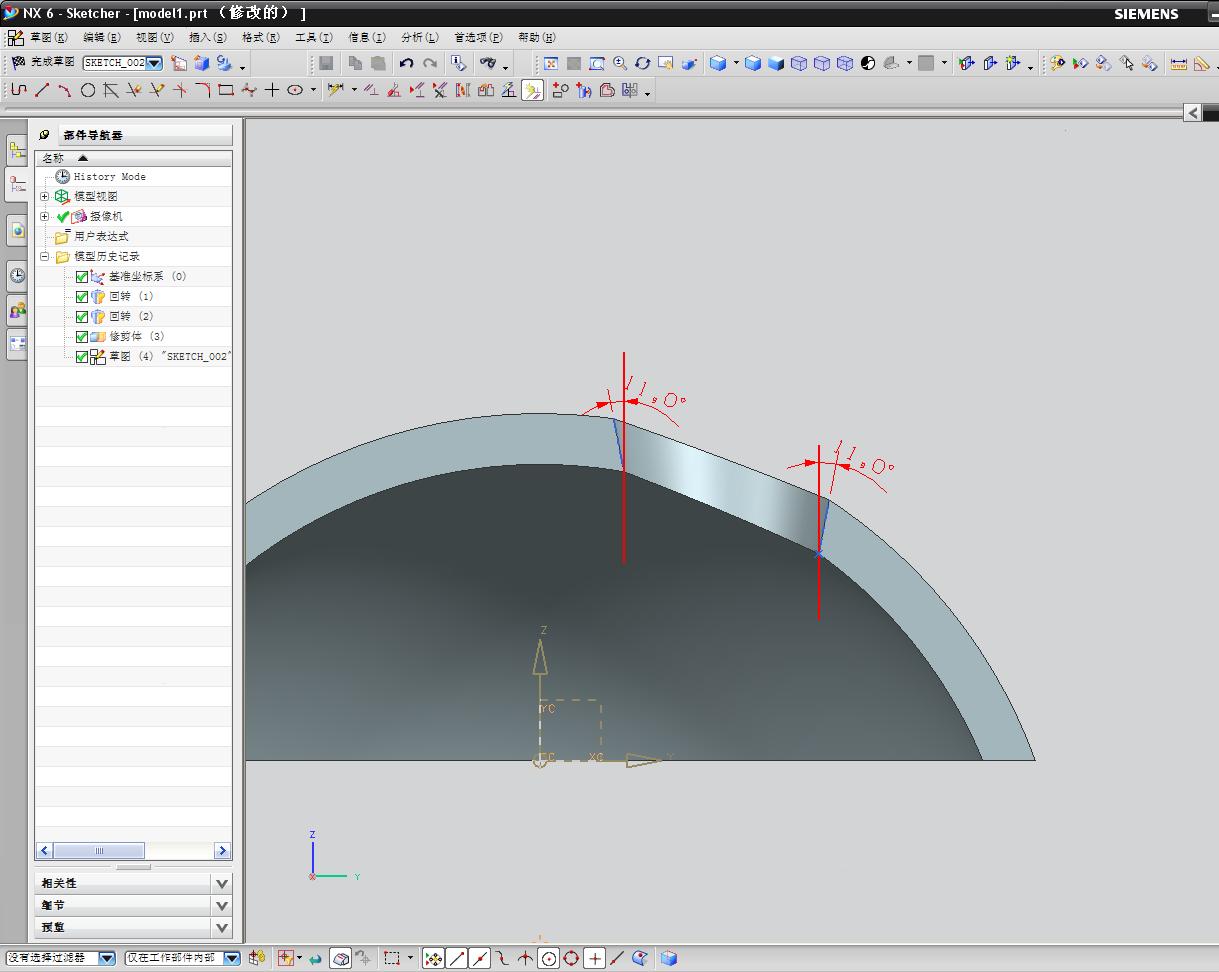

发表于 2009-5-26 07:39:26 | 显示全部楼层 来自: 中国山东济南
回复 1# imissrain 的帖子
旋转除料就可以。

还是用旋转除料好理解一些。
 楼主| 发表于 2009-5-27 05:21:52 | 显示全部楼层 来自: 中国黑龙江哈尔滨
旋转切除的办法是错的,因为XY平面是11°,如果旋转切除YZ平面就不是11°的坡口了。

8 s  |- [. w$ s. o' N, h请问2楼的师傅,脱模方向 固定面 拔模面都选择哪个面呢?没有做出来,谢谢
发表于 2009-5-27 09:23:49 | 显示全部楼层 来自: 中国北京
没看懂楼上的意思。& Y: O/ E2 P5 b4 t: U
下图是旋转除料的做法,不符合题意么?1 t& ?. u7 g- }8 y# t$ \4 K
发表于 2009-5-27 16:27:37 | 显示全部楼层 来自: 中国北京
确实不是正圆了,有一点偏差" P! Y9 s- o- F& |4 N/ P0 p0 x

原帖由 beyond2009 于 2009-5-25 23:22 发表 http://www.3dportal.cn/discuz/images/common/back.gif
( E/ }% [3 S4 D5 V% A9 g4 G4 A) [8 P' r' b$ g嗯,这个用“倒斜角”不行,用“拨模”就能做出来了。
7 S2 Q4 F: U/ B5 c7 U$ ^$ _- `. a3 {9 J$ C
3 D5 Q7 X. B9 K% k7 w( W
. L$ @$ [# x) W( p2 E请问这三个选项都是点选哪些元素呢?
 楼主| 发表于 2009-7-26 22:26:34 | 显示全部楼层 来自: 中国黑龙江哈尔滨
最终结果无论是旋转除料还是脱摸都无法达到精确的目的.....
