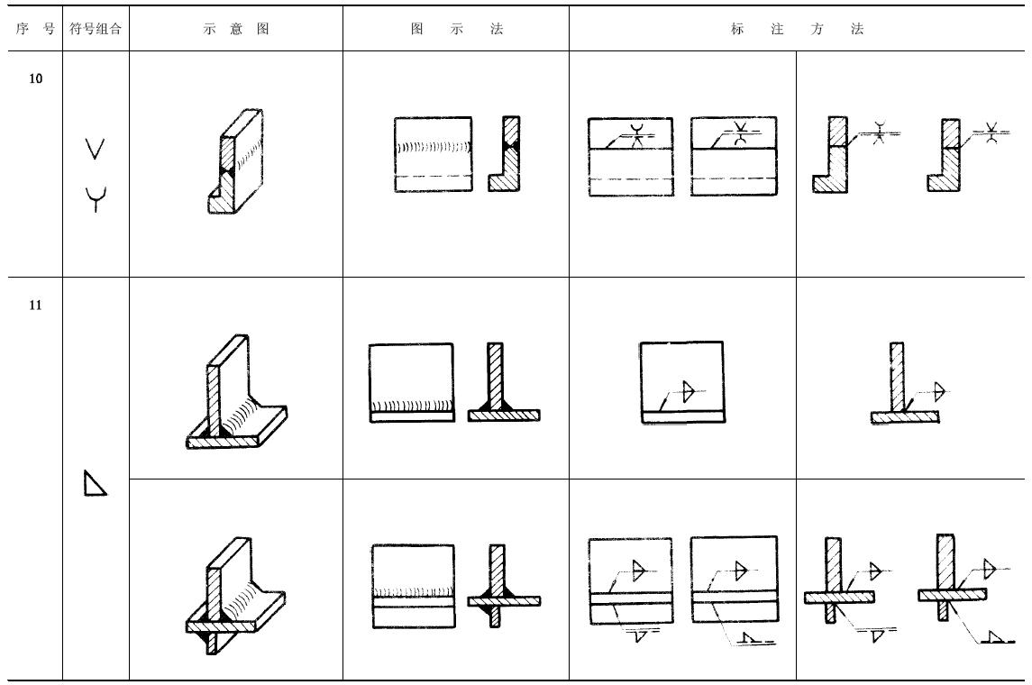

楼主可以看一下标准“GB/T324-2008焊缝符号表示法”,里面对焊缝符号的表示规则有详细的介绍。0 \: l, ^$ H  D; U
论坛下载地址:GB/T 324-2008 焊缝符号表示法
wang2003 + 3 应助
发表于 2009-5-25 23:38:02 | 显示全部楼层 来自: 中国北京
CAD中焊接的表示与用手工在图纸上的表示是一样的,根据机械制图的规定,当然也可参考以下标准:《GB/T 5185-2005 焊接及相关工艺方法代号》、《GB/T324-2008焊缝符号表示法》、《GB/T 12212-1990 技术制图 焊缝符号的尺寸、比例及简化表示法》。

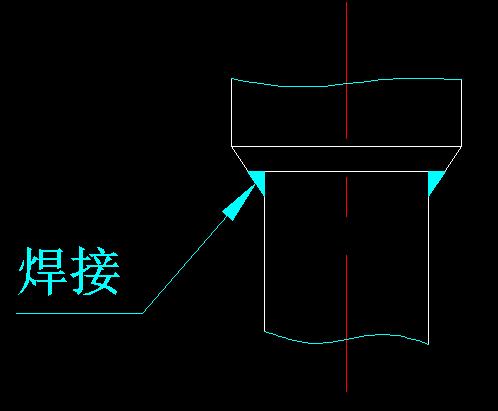

我一般都是画个三角形,里面填充一下,说明一下就行了。
wang2003 + 5 应助
