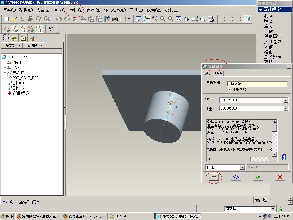

当然可以,我用的4.0.。点分析-模型-质量: m, B% Q0 l% w' Q% t1 w3 [3 O

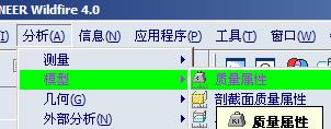

可以点击:分析——模型——质量属性 $ r; B# R7 g3 l: }/ E( q# g  H
提醒楼主 密度最好在 编辑——设置——材料中设置5 g/ d& K  H7 D, R1 x
         单位也在   编辑——设置——单位中设置(注意英制和公制),这点对初学者很容易混淆!
