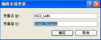

各位大侠呀,我装 的UG4.0开始的时候就是中文的,怎么现在变成英文了呢,怎么解决呀?急呀,谢谢大家帮忙指点一哈哈,

检查一下系统变量。

发表于 2009-5-25 10:15:38 | 显示全部楼层 来自: 中国浙江嘉兴
那个对话框在我的电脑的属性里面,在高级选项里面有一个环境变量先项,在出现的对话框的下面就可以找到UGLL的选项,对行编辑就可以了

0 p2 Z- F8 {8 d* w6 l我把那个改了,但是还是英文的,是怎么回事儿啦

发表于 2009-5-25 17:56:21 | 显示全部楼层 来自: 中国山东济南
1.仔细检查环境变量的值。; f+ G* P& _9 N& W+ V+ [
2.重启* Y, s+ H6 Q' l/ {$ T- `3 f
( t: D) C; I5 H* i0 s
还不行,就把有关ug的环境变量截图发上来,这个问题问了N遍了 最好,先搜索下

发表于 2009-5-25 18:42:36 | 显示全部楼层 来自: 中国甘肃兰州
改一下或者新建系统环境变量就可以了
