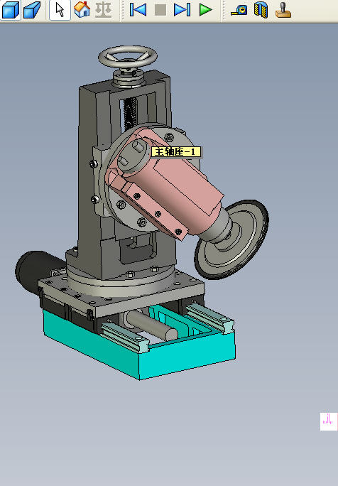

, B  X, p% G6 f+ A0 _6 X哈  造好了 今天式切成功了 !从早上9点调到晚上 11点  程序改了数百次   自己亲自操刀   终于搞好了  中间问题多了 !(接触器装错了    驱动器脉冲数和参数  对应不好螺距   行程开关位置不对 )但最后还是搞好了  老板满意 了  马上再造10台   一刀切2.5mm    F100都没事   刚度还行  8000转  噪音不大 !累了一天才回来  累呀   0 ~! q1 D3 X! Y. U/ j3 w
我才问老板要了 2000块   设计 出图 一个多月呀   ! (总共花了6个月造好)

 楼主| 发表于 2009-5-25 18:46:21 | 显示全部楼层 来自: 中国浙江杭州
磨床啊  一般磨床 一刀进0.1就不行了 ! 金刚石砂轮  磨刀片的  手机不好 拍了几张不清晰  下次搞个相机拍  5 p8 z5 H! X  q) }% o/ D/ ^
不是改造 全都是画的 !

 楼主| 发表于 2009-6-4 00:29:13 | 显示全部楼层 来自: 中国浙江杭州
大哥 我这是磨床哦  一刀切2mm正常吗  线速度50M常见吗?  我这可是CBN砂轮呀

原帖由 usaiii 于 2009-6-4 00:29 发表 http://www.3dportal.cn/discuz/images/common/back.gif$ Z6 h& D5 k# a% M$ V9 v  C
$ Q+ J0 x. Q& g6 T这样的进刀量跟铣床差不多了,磨床很少能达到,+ d5 R3 M! \$ ?# }) j# R: ^2 k
看到你的砂轮的连接轴挺小的,刚度够吗?
 楼主| 发表于 2009-6-4 23:34:43 | 显示全部楼层 来自: 中国浙江杭州
哦 我现在全改了  用线轨  立柱加高了  直接装电主轴 刚度没问题

发表于 2009-7-2 14:38:58 | 显示全部楼层 来自: 中国河南新乡
该磨床立柱和主轴一起沿导轨移动,主轴除沿立柱上下移动、还能不能摆动?
发表于 2009-7-2 17:41:01 | 显示全部楼层 来自: 中国辽宁营口
这个设备有问题,底座太小,头重脚轻,再改一下吧 titter titter

发表于 2009-7-2 23:38:53 | 显示全部楼层 来自: 中国河南焦作
螺杆的远端不用固定吗?会不会抖动太厉害啊》
