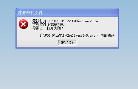

rwrfw.jpg 但是有些可以打开  有些又打不开    大哥们谁知道是怎么回事没

1、软件Crack不好,打个补丁或换一个高版本如6.0的试试;2、都打不开就是文件确实坏了

发表于 2009-5-25 08:33:45 | 显示全部楼层 来自: 中国江苏苏州
也可能是软件版本问题哦,可以把电脑时间改前些试试哦,或是将较长的文件名改下,如果是高版本的话就没办法了!

发表于 2009-5-25 10:01:02 | 显示全部楼层 来自: 中国江苏盐城
可能是UG5的Crack问题,一些prt一段时间不开会出现类似问题,试着把系统时间向前改几个月试试!不行再去下一个补丁,将其放到UGII下并将原来文件覆盖即可!
发表于 2009-5-25 11:41:16 | 显示全部楼层 来自: 中国陕西西安
是你的liencese文件的日期过期。
% W1 i* |: l+ q. |2 @# L$ ^方法一:将电脑的时间改回去就可以了。
" ^! R6 G$ `3 S8 Q- z- J, R方法二:到网上搜索一个dll文件,将原来的覆盖掉也可以使用,但是如果你需要导出文件的话,也需要将电脑时间修改, e* M# v0 O0 n& s# x8 _; v9 S# R& i$ Z
方法三:将电脑的时间修改到UG的最大,创建一个文件的模板,然后将电脑的时间改回正确的时间,这样就不会很出现错误
