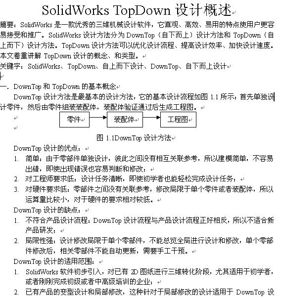

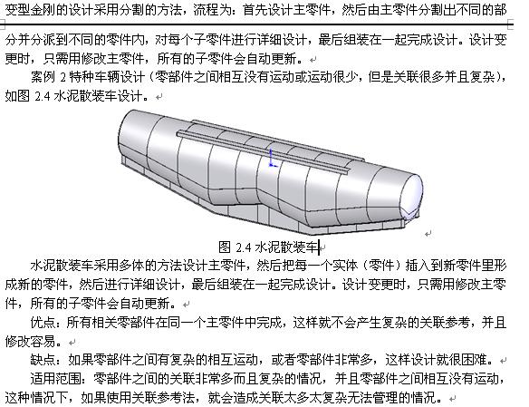

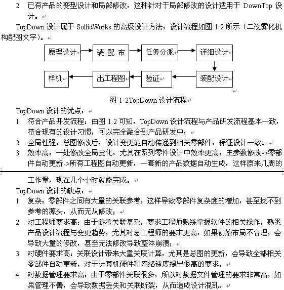

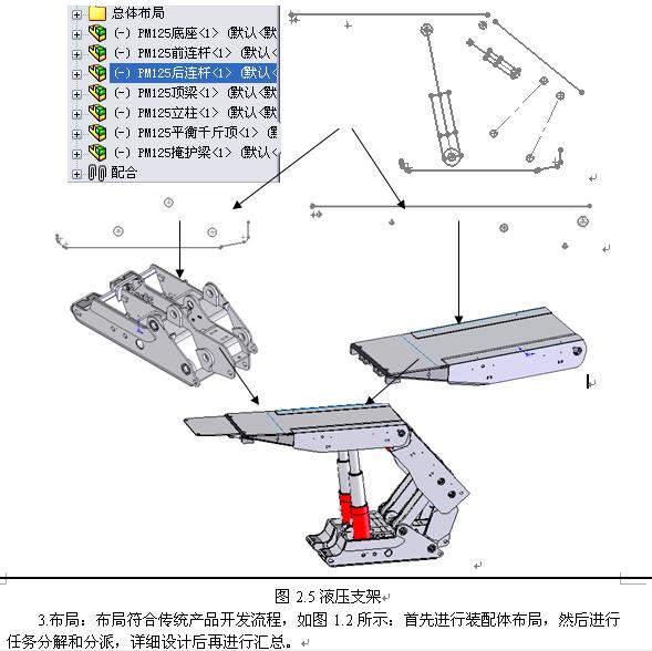

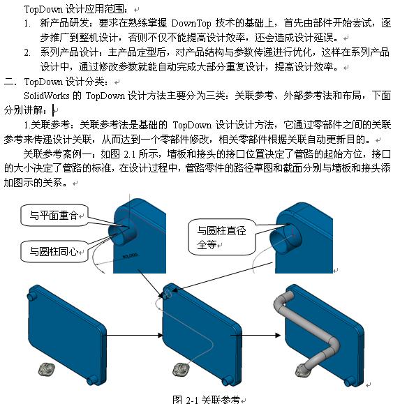

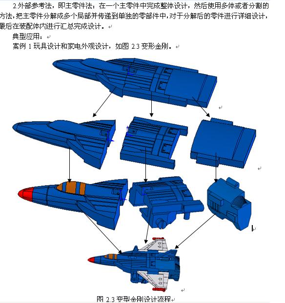

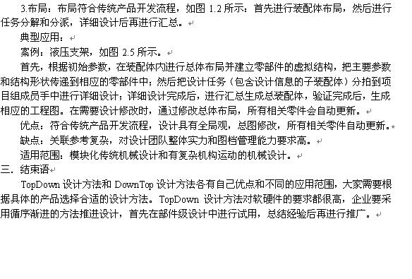

关于SW自顶而下设计的总体描述,希望对大家有所参考
 楼主| 发表于 2009-5-24 17:05:47 | 显示全部楼层 来自: 中国河南南阳
后续还会有三篇文章分别阐述三种设计方法,大家有何建议可以一起交流一下,相互提高
