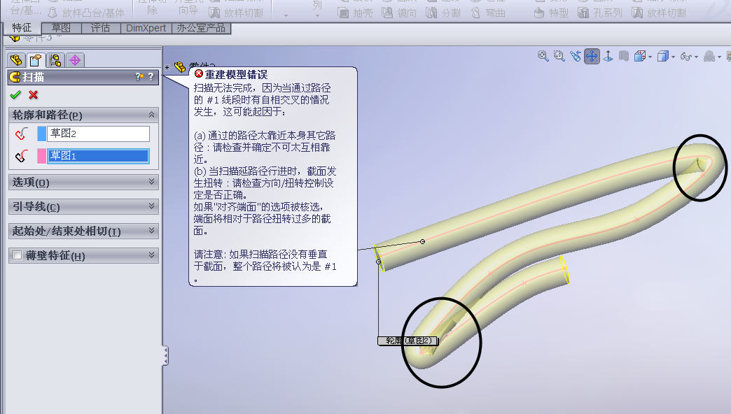

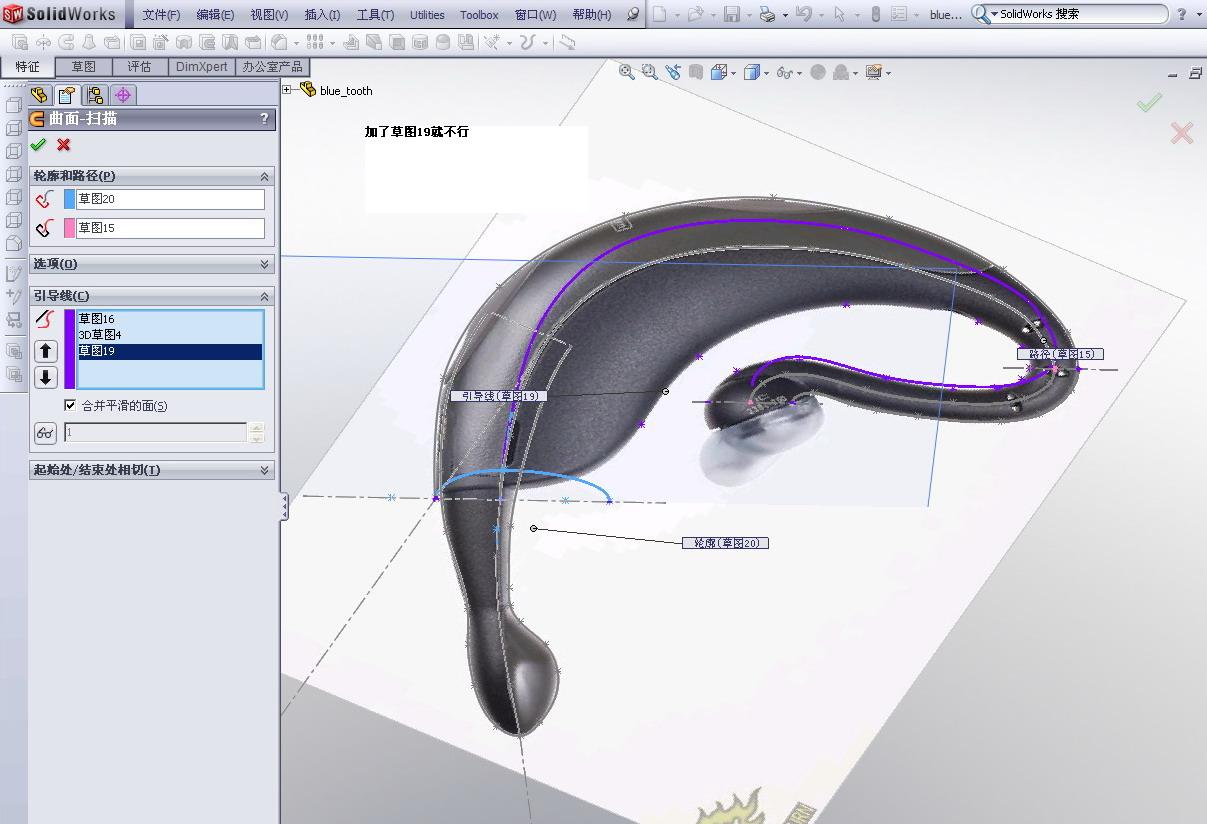

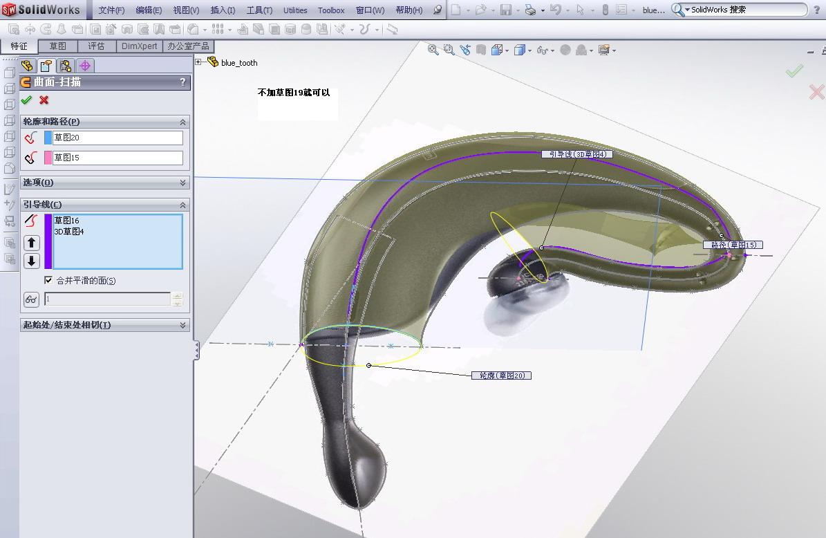

本人是PROE一族,因工作需要SW,我照书“SW2008完全自学手册”画蓝牙耳机,我的蓝牙耳机怎么扫描不成,(不加草图19就可以预览,加了就不行)请哪位SW高手帮我看一下是什么原因?
" Z% g8 w. i; d5 c) M先谢谢了(SW2009版本)
, L0 i7 n( ]: `: l, T(原来草图19也是照书一样画的两个样条拟合,扫描不行,我就画成一个样条还是不行)
blue_tooth.rar
588.29 KB, 下载次数: 41

发表于 2009-5-25 00:46:29 | 显示全部楼层 来自: 中国广东广州
可能是草图19没有添加穿透约束。
发表于 2009-5-25 01:13:16 | 显示全部楼层 来自: 中国广东东莞
应该是产生了自相交的问题,如下图。

 楼主| 发表于 2009-5-25 08:01:25 | 显示全部楼层 来自: 中国江苏苏州
回3楼添加了“穿透约束”
9 \. f1 Y2 ]8 U5 m0 k回4楼不约束草图19就有自相交现象,约束就该没有,书上就是这样做8 @- `0 p1 ~, p* W) D$ `4 D; @
回5楼只有不成功的提示,从提示中看不出来
% ], T. Q) r7 p9 g9 q谢谢以上三位!!!
