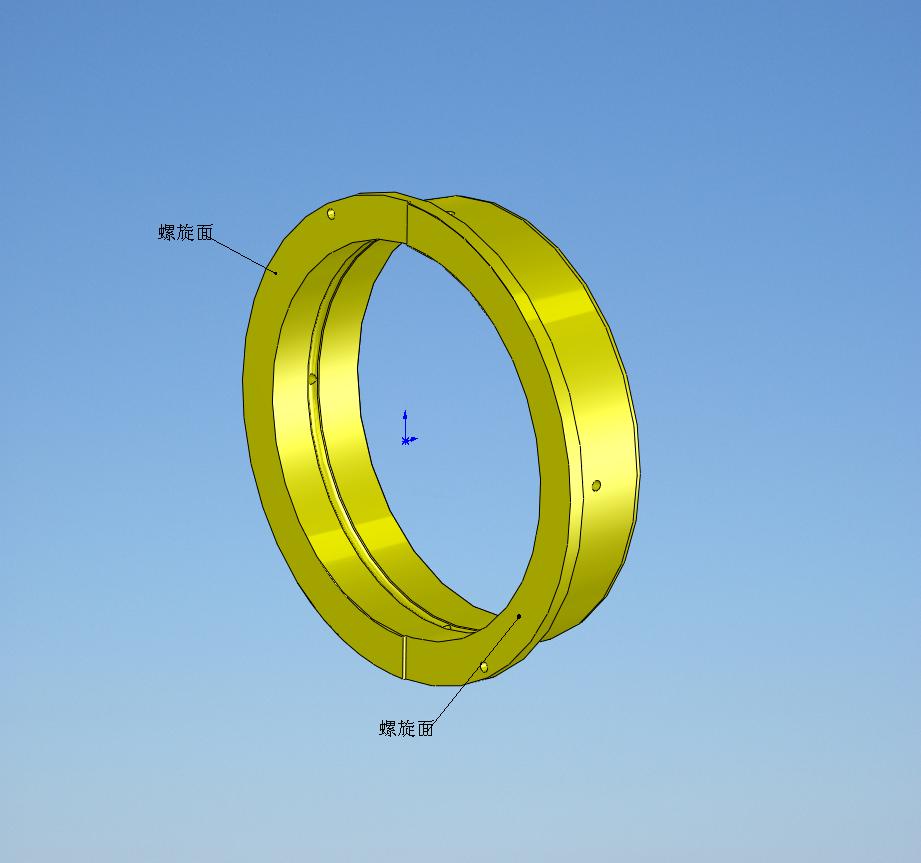

谁能用sw模型直接编程进行加工此零件?急& j0 Q$ U1 S4 U. w" T3 g1 E
工程图难以表达,我给模型,求加工15195633998

可以将模型转为IGS文件或其他交换格式   用UG PRO/E 或mastercam     直接编程 用数控铣加工螺旋面

安装一个SOLIDCAM加工软件,可以和SW无缝连接,从SW直接转加工。
