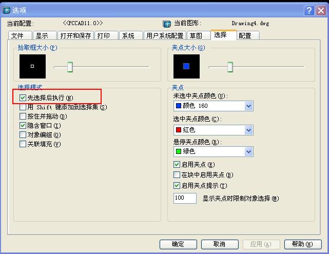

发表于 2009-5-24 14:49:42 | 显示全部楼层 来自: 中国上海
如果仅是在CAD中不能用delete,那么楼主点工具→选项→选择,在先选择后执行前面把勾打上,见下图。如果所有的地方都不好用,可检查键盘是否有问题。
2005llnn + 5 应助
 楼主| 发表于 2009-5-25 08:41:34 | 显示全部楼层 来自: 中国广东广州
多谢ZQ0329,按你所说的解决.
