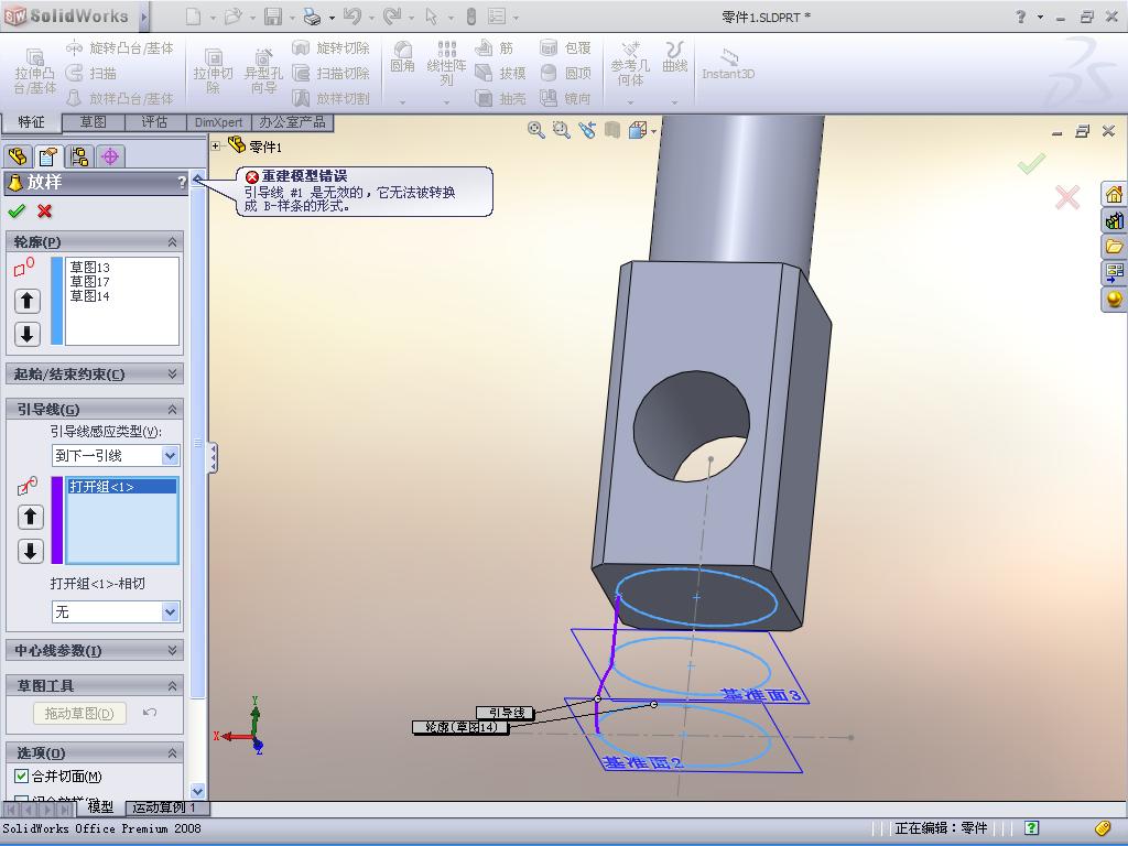

以前似做过类似的产品,今天不知怎么了,无论如何都不能放样.$ s0 K4 a5 E4 o5 L/ ]
请看图.
发表于 2009-5-24 10:50:15 | 显示全部楼层 来自: 中国江苏南京
草图放样点有错误!
发表于 2009-5-24 10:52:40 | 显示全部楼层 来自: 中国浙江宁波
请问要如何判断,我也看了一下,没看出来是怎样的错误.
发表于 2009-5-24 10:53:27 | 显示全部楼层 来自: 中国上海
会不会引导线没有跟其中一截面相交
 楼主| 发表于 2009-5-24 10:55:28 | 显示全部楼层 来自: 中国浙江宁波
引导线与三个轮廓圆都是穿透关系呀,另外还有什么地方要注意的吗?不与截面平面相交是什么意思呀?  \( b  n& L' K' p' x( O
- \2 v: {) N8 n. P9 U( p; ^0 Y[ 本帖最后由 978732302 于 2009-5-24 10:58 编辑 ]

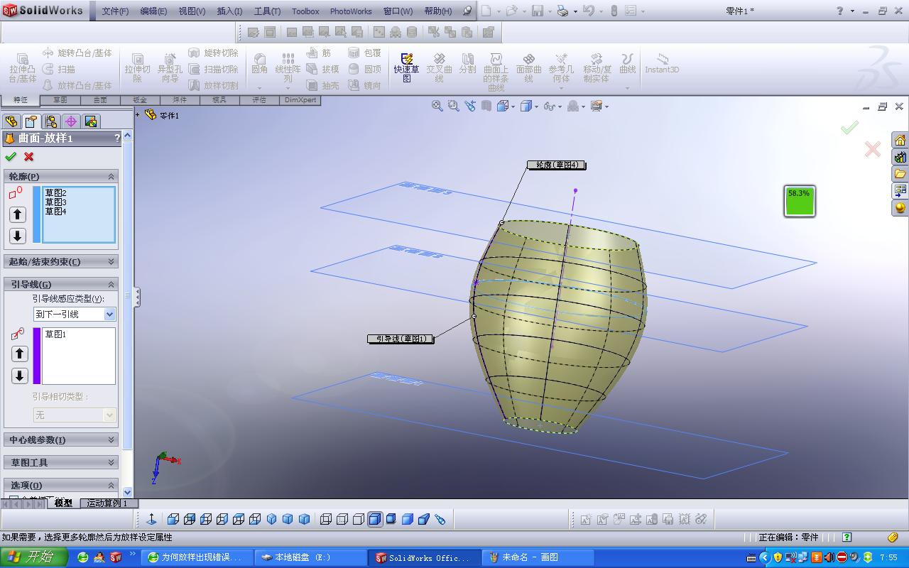

发表于 2009-5-25 07:57:28 | 显示全部楼层 来自: 中国浙江嘉兴
可以的呀,你看看我的,先建路径,在建轮廓,要用相切约束
发表于 2009-5-25 08:13:48 | 显示全部楼层 来自: 中国上海
截面都圆直接用扫描是不是更方便点呢
 楼主| 发表于 2009-5-25 09:00:01 | 显示全部楼层 来自: 中国浙江宁波
已发现问题的原因:
4 q1 {( i' W. {# \; [" ^回家用同样的方法可以做出来这个放样模型,看来是公司电脑配置跟不上的原因了.
