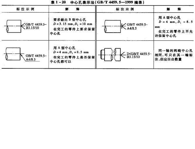

请教中心孔 B315/10 什么意思哦?

B为带护锥孔,中心孔直径φ3.15mm,杆(夹紧部分)直径φ10mm。

B型带护锥孔,中心孔直径φ3.15mm,外锥120°钻至直径10mm,杆(夹紧部分)直径φ12mm

为什么不是B3.15/??
发表于 2009-5-23 19:30:47 | 显示全部楼层 来自: 中国辽宁沈阳
中心孔的标记含义详见GB/T 145-2001《中心孔》4 P. [' d- `. x+ Z1 j& t

中心孔 B315/10
