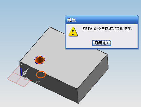

今天发现用UG的拉伸作出圆柱孔,然后选择圆柱孔创建螺纹,UG提示“圆柱面直径与螺纹定义相冲突”,是不是因为螺纹孔必须用孔特征做?
发表于 2009-5-23 14:00:14 | 显示全部楼层 来自: 中国山东济南
不是用什么方法做的孔,而是你的孔直径不符合螺纹小径标准,查一下标准在做孔(如M5的螺纹小径是4.2,如果孔径不对就报错)

或者是你已经做过螺纹,也会出现

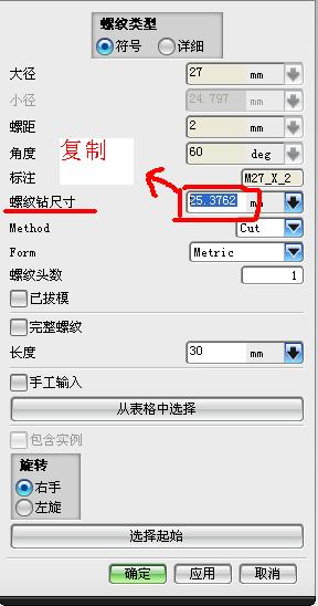

这个很好解决的呀,不用去查什么标准的,你只要复制一下UG里给的直径重新做孔就行(如下图)。! d/ n) H0 ^* u, a

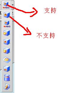

另外在做孔的时候推荐你用“实例特征”里的“孔”命令来做,这样UG会根据你选的螺纹自动调整孔的大小。如果你是做外螺纹就得用“凸台”命令,只有这两个命令支持螺纹的自动调整,6.0的新孔命令也不支持,所以用6.0的时候推荐用NX5的孔命令。4 |9 t- Z! w0 ^& @2 H& I. [
