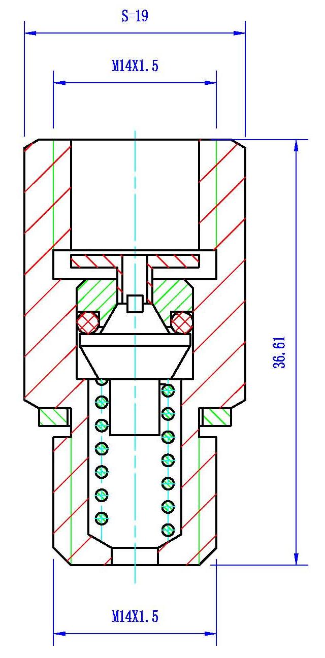

請問哪裡有賣這樣的測壓接頭?
- B5 q/ {. D* @% W! S/ V! ~; D溫州的一般都是兩端外螺紋且需接測壓軟管再接壓力表使用。
; D, p' C: k* t: F; i3 t5 d我的客戶想在測壓接頭上直接接壓力表使用,不用時可把壓力表擰下而且不會漏油。
( ~- A# l1 Z  ?, I7 X先謝謝各位大俠!

可能是我理解的不到位,我们做的是公头接高压腔,母头接表,LZ的好像是反过来的。不懂帮顶。

楼主没必要那么麻烦  用一个普通的测压点接头 +一个压力表线 就有上述功能了

楼主可以选用普通的测压表线。
 楼主| 发表于 2009-5-25 08:08:21 | 显示全部楼层 来自: 中国广东江门
測壓接頭與測壓軟管配合使用是可以,但麻煩且增加成本,我就是不想要測壓軟管,一個壓力表和一個測壓接頭就行。
