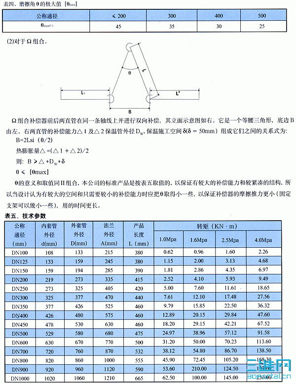

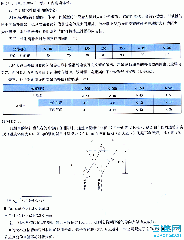

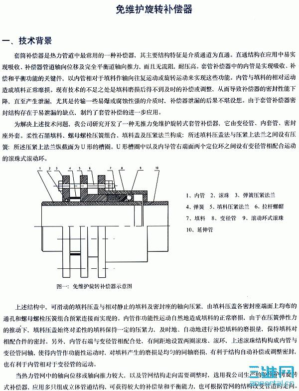

发表于 2009-6-2 07:58:59 | 显示全部楼层 来自: 中国河南开封
旋转补偿器
开封市柳园热能设备有限公司9 Y7 T2 u4 n- i6 b$ m
专业设计生产各种型式的管道补偿器,欢迎来电探讨关于补偿器的技术问题。
