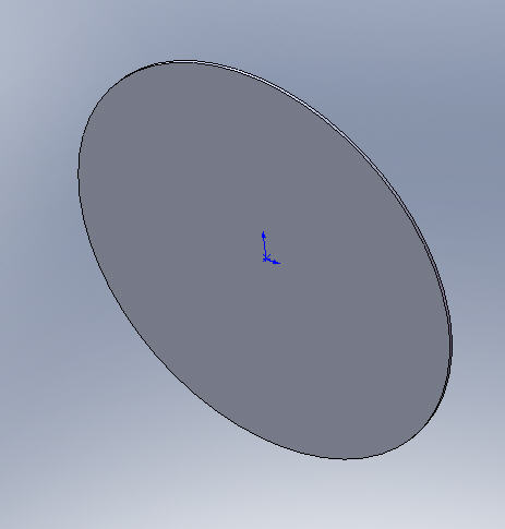

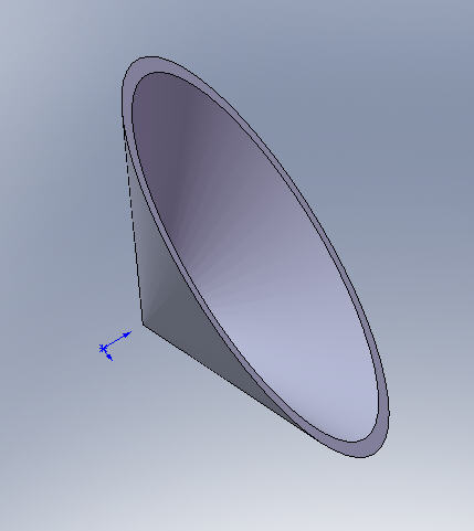

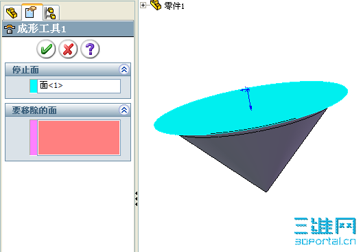

1.制作成形工具: 1.png
) [; B4 E$ Z3 a1 k) t

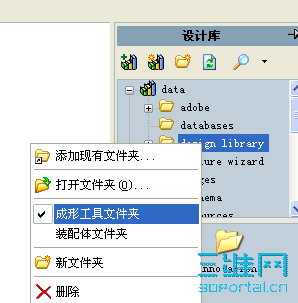

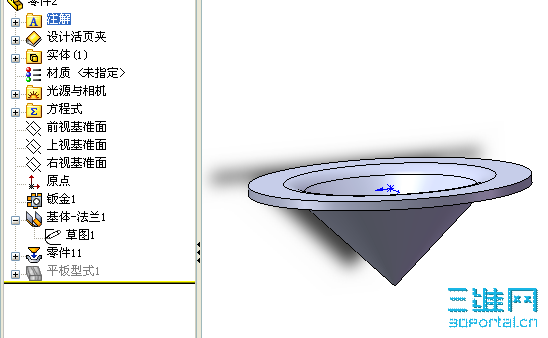

9 _1 T6 z) r) m! @! I$ {' d' u$ o9 v2.将成形工具保存到:X:\Program Files\SolidWorks\data\design library里% J9 E5 D2 j9 `9 N( i
  _8 Q8 a9 @$ r3 @; B( [0 j. a
3.在SW设计库里将文件夹design library设置为成形工具文件夹 3.png ) w# C) T. t( O: i) `  \
