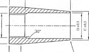

请问产品的表面光洁度0.1是什么样的要求?可以语言形容表面的质量吗?9 c' `) H/ q' N1 @" `
2 F' h$ c/ t( Y. P7 F2 J
% ]" _' y: L7 H7 I6 ?. ?9 e机加工棒材的产品,碳钢或者不锈钢,请问通过什么方法才能达到0.1的光洁度?
  ^4 f3 J* x, `) T! X
7 }) {5 w! r( Y2 Y% Z3 [产品如下,这是二种产品,每种产品的尺寸都会变化的。) \; V$ k! ?6 d
, G+ W- @8 d; t
未命名.jpg   j, g! T4 f" `1 p1 n( w
) X$ a' k- U, f8 z
. l$ E) A( }5 C2 D4 ]( k7 Y 2.jpg # w5 r+ w& s" C2 |  r

应该是表面粗糙度。
 楼主| 发表于 2009-5-22 22:47:26 | 显示全部楼层 来自: 中国江苏南京
是不是加工到需要的尺寸,然后用高精外圆磨来磨一下就可以了?高精外圆磨这种机器大概多少钱一台?9 m5 f! ~. f4 X1 r8 D
' r, A3 L1 a& w( U1 |
另:楼上说是表面粗糙度,和表面光洁度不是一个概念吗?
发表于 2009-5-22 23:13:06 | 显示全部楼层 来自: 中国上海
就是表面0.1微米一下的粗糙度,一般的机抛都能达到要求

需要采用抛光处理才能达到
发表于 2009-5-23 08:13:42 | 显示全部楼层 来自: 中国湖北十堰
研磨、精抛光可达到。

我查到的资料是Ra0.1的表面质量是“没有光亮度,有轻微2000#砂纸纹,”这个是什么意思呀?达到了镜面抛光的效果了?是不是和镜子一样?
) q9 V6 P% f9 {8 S2 j. a
2 Y# }, t3 A3 @6 x) [; D还有的说加工方法是超级加工,什么是超级加工?谢谢。
  `* }  R* P" v- k8 z- H7 \
, t7 A5 R: p, ~5 B0 B: n% \- E按照楼上的几位的说法。是必须研磨或者抛光才能达到的。是不?还是这二种工艺一起使用?
1 q& e( J2 a# X. f# O. `* Y4 {  V2 {& m: j9 y4 J) R3 C
如果用这2种工艺来做的话。是不是就很简单了?成本不会大幅度提高吧?
发表于 2009-5-23 09:38:02 | 显示全部楼层 来自: 中国山西运城
Ra0.1的表面粗糙度,需精磨后再研磨才能达到。 精磨最高可Ra0.2  , 研磨最高可达Ra 0.05  。

就是表面粗糙度。
发表于 2009-5-23 22:11:50 | 显示全部楼层 来自: 中国辽宁鞍山
是这二种工艺一起使用!
