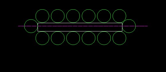

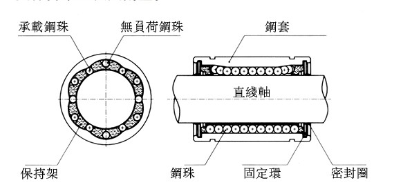

发表于 2009-5-25 12:48:03 | 显示全部楼层 来自: 中国江苏常州
其实我给出的图已经很清楚了。# G% R. \" T% z" N8 h; w
直线轴承导套副(设计手册的描述)里面的滚珠是在安装架里面无限的滚动的。你的可以滚动是这个意思吗?! J4 Y3 c& S  q1 u- Y) y, [
- \8 N. Y. v, x% l
[ 本帖最后由 eastlakewater 于 2009-5-25 13:01 编辑 ]

发表于 2009-5-27 15:49:29 | 显示全部楼层 来自: 中国浙江台州
哈哈哈 大水冲了龙王庙,其实各位都没错,楼主的意思是直线轴承是作为直线运动的,为什么不能作为象向心轴承一样径向圆周运动呢,其原因在哪里。如果把一根轴穿进直线轴承用手转动轴承,轴承是可以旋转的。我认为之间的分别是,例深沟轴承的钢珠是沿着圆周框架沟槽作无限滚动,阻力小是旋转元件,而直线轴承钢珠是沿着轴向运动,无法进行圆周高速运动,所以不能作为旋转运动元件。

发表于 2009-5-29 19:51:07 | 显示全部楼层 来自: 中国江苏苏州
直线轴承是用滚子的滚动来减小磨擦力的,如果要作周向转动,则滚子是无法作纯滚动的,所以是不能用于转动的,至于用手去转动一下直线轴承是可以的,因为轴与直线轴承间有一点微小的间隙的,如果转速高或负载大,则滚子在作滑动摩擦,轴承会很快失效的。

发表于 2009-5-30 09:38:11 | 显示全部楼层 来自: 中国湖北黄冈
直线轴承的内部构造是沿轴向方向上有沟槽,沟槽内的小滚珠只沿轴向连续滚动,而滚动轴承的沟槽则是沿圆周方向的,沟槽内的滚珠则只能沿圆周方向滚动。直线轴承一般只作导向,不能旋转,而且大多数的时候是成对使用,更是不能旋转。
