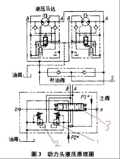

这是钻机动力头的液压图,图中1,2两个阀是做什么用的?还有就是1,2阀和换向阀3的连接方式我也看不懂,请高手解答

1溢流阀,设定B口压力
- [7 ]( t" E) z: @& y2溢流阀,设定A口压力" o* R& F1 w. N5 S
3换向阀,完成换向工作
发表于 2009-5-22 22:46:52 | 显示全部楼层 来自: 中国四川成都
图中的主阀应为多路液控换向阀组中的一个单元。3是液控换向阀主体,a、b口为控制口;1、2是溢流阀,两只溢流阀的P口分别与换向阀的A、B口相连,两溢流阀的O口与换向阀的O口接在一起通至油箱,在这里作二次溢流阀用,目的是为防止液压马达的过载。

谢谢您的解答,您提到的用作二次溢流阀,请问是什么原理呢?
发表于 2009-5-23 22:57:40 | 显示全部楼层 来自: 中国四川成都
溢流阀在系统中是用来调节和稳定系统压力的,而对系统中的某一单元的过载压力则无能为力。如图:当液控换向阀在中位时其A、B油口与P口和T口均不连通,系统溢流阀对A、B口的压力毫无作用,如果这时液压马达有外负载(尤其是冲击负载)存在的话,则会带动液压马达转动而使A口或B口产生较高的过载压力,如无保护措施就会造成设备破损。二次溢流阀的作用就是释放过载压力,保护系统安全。

1和2是补油溢流阀  起溢流和补油的功能   3是长流式换向阀

+ _- _7 ^2 J- N* T/ @  W, Q& |能否详细解释下,1和2 如何实现补油功能的?
