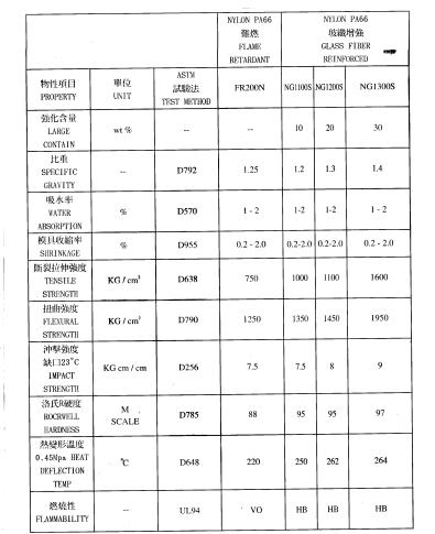

1.供电用塑料滑轮的材质是PA66+GF(玻璃纤维),那么玻纤的作用是什么呢?
5 R9 L! U- @1 h6 x& \; H: c2.需要加上多少百分比的玻璃纤维最为合理呢?

1、GF的作用:5 m. F8 d( R7 C( `8 t
   1)耐热( g" |  @2 q8 Y) J9 O5 @  F
   2)拉伸强度 弯曲强度 模量 耐蠕变性 耐疲劳性及尺寸精度都大幅度甚至成倍增加,如:PA+GF30,拉伸强度增加一倍以上;耐蠕变性提高四倍!
+ E, J: f0 m. P; h! Z1 F4 @) |+ g' `$ x8 a" ^6 d6 }, r6 \
2、GF含量:$ d* {% c  v7 `6 l1 z4 {2 F* n
   1)GF本身特性耐温,但是脆性比较大,增加过多,反而将原来材料的部分特性降低,6 O' L$ A5 k) H4 \* @0 I
   2)成型后的塑胶产品,GF并不是熔融其中,过多的会在表面露纤维
3 L+ h& k1 d1 j8 A2 j, w! u   3)一般的使用会增加30%的GF,当然也有40%,但是超过40%GF塑料就基本上失去了本身的特性,所以很少有见增加40%以上的

图片为PA66+GF10\GF20\GF30料性的比较,供参考
