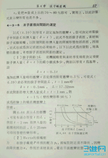

发表于 2009-5-25 16:14:13 | 显示全部楼层 来自: 中国广东深圳
拍照版

 楼主| 发表于 2009-5-26 11:48:17 | 显示全部楼层 来自: 中国广东佛山
兄弟知道,这资料是来自哪本书?; n7 z7 S! w2 d- @! M% q
有更详细的资料不?谢谢了!
发表于 2009-8-8 21:31:13 | 显示全部楼层 来自: 中国北京
楼主想要了解的是辊子矫正机吧,应该在轧钢机械里有。5 z5 r  C; g, ^- d
3#楼的展示的是哪本书,说一下吗。怎么上面都是繁体字,是港奥台的,还是早期版本?相烦告诉一声。
