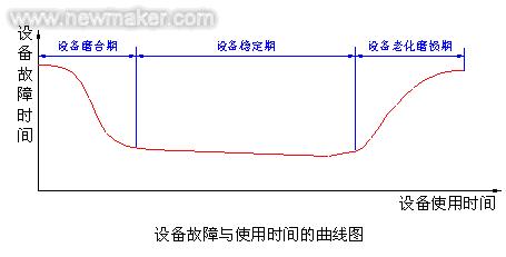

    随着使用时间的延续,单就设备本身而言,影响设备开动率的停机时间是一个浴盆曲线的过程,如图1所示。浴盆轮廓曲线代表设备停机率曲线,浴盆前后二边上端至底部曲线是倾斜的,即代表设备停机率高;从图1中可知,设备的停机时间随着使用时间的增加,设备的停机时间产生三个阶段的变化,即:设备磨合期、设备稳定期、设备老化磨损期。

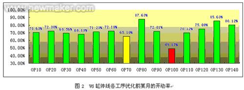

    制约理论认为在一条加工生产线上,瓶颈工序的开动率决定了整条生产线的开动率。实际生产中,我们应将有限的费用和人力用到最需要提高的自动线工序上,解决开动率最低的生产线工序,提高整条自动线的开动率。故提高设备的开动率,首先应该考虑整条生产线的瓶颈工序是什么工序?再从瓶颈工序上找瓶颈工位。图2为通用动力总成厂V6缸体线某月各工序的开动率月度分析(单班生产)。

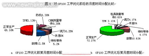

    根据月度分析,瓶颈工序为OP100,其开动率为49.17%。然后,对OP100瓶颈工序进行分析,分析该工序的瓶颈工位及原因。根据问题的分析结果,提高设备开动率的TEAM人员,通过头脑风暴列出解决问题的短期措施及长期措施,建立来回解决整条加工生产线的山沟计划,最后达到平原的理想状态的思路。最终实施达到把众多的山沟慢慢变成一片丘陵;再把丘陵渐渐变成平原,使整条加工生产线的开动率的分析数据高度趋向于同一水平面。
9 B9 c! R6 o9 I0 D
" y7 @8 E8 n  L$ W  q- J' h! q
* F) E; L5 Z3 r5 o
  h1 X  f+ @' B! }' o( \* z    根据OP100工序月度分析,辅助时间长成为整条工序的瓶颈处。从OP100工序的月度分析(如图3 a所示),停机时间长的前四个主要原因为:故障时间、设备预热时间、CMM(三座标)测量等待时间及调刀时间,占了一个班次时间的37.51%。 3 ^/ L" Q6 L/ O& ]
$ X1 H  D( t0 |3 m* P. h2 e3 i
    故障时间占12.5%。很大程度上属于设备必定会出现的概率及维修人员解决排除故障的能力问题。
9 h4 s/ [3 p1 n$ ]) V9 C: r- D) M
    设备预热时间占9.38%。该工序07左工位是加工曲轴止推面的工位。止推面在缸体中的位置尺寸相当重要,公差又小。机床供应商当初在解决主轴因受热伸缩而产生止推面的位置尺寸超差时,采用电热棒加热主轴润滑油的方法来控制止推面的位置尺寸变化。当主轴润滑油加热到一定范围时,主轴的热伸长也就趋于最小变化范围,这种方法在一定程度上保证了产品的质量,但每天加工前主轴润滑油的预热时间需要45min ' E% q# n/ C& @" X0 I
2 W. Z) W* X, A+ q     CMM
测量等待占9.38%。该工序6工位、7工位的加工刀具二个班次需调刀一次,每次调刀后均需用三座标测量,两工位每次测量时间需要45min左右。 , J' c" _6 }: ]7 @$ X1 }4 U/ @2 I
9 D$ P3 J" n% T; ^) N
     OP100
工序为精加工工序,精加工工序的调刀技能要求高,操作工相互之间的换刀时间及换刀一次合格率差异大等,平均占6.25. i# i: c8 y4 L2 s' Z8 A3 z$ P* G
为了提高OP100工序的开动率,TEAM相关人员通过缩短OP100的辅助时间来攻关解决。相关人员首先采用逆向思维让07左工位主轴一直处于室温状态下工作,减少主轴伸长系数的变化范围,从而保证止推面位置尺寸的加工精度,也就是由电热棒预热主轴润滑油来控制主轴伸长量改为冷凝水冷却主轴润滑油。冷却的润滑油使主轴的伸缩量在最小范围内来保证止推面加工的位置尺寸,其改造后的实际效果: ( q; m0 I0 l( @, D/ s& v
原先每天上班设备需预热45min后才可正常生产,变成一上班即可开机加工合格零件; ) `; y9 P1 B/ g' c( \
原先正常加工过程中,主轴的伸缩量变化在0.06mm左右,而改造后主轴的伸缩变化在0.037mm,缩小38.33%,使止推面位置尺寸的Cpk值由1左右提高到>1.67
4 S& i( v  g- [+ E" s' \9 D, g5 i  }$ X) s' F+ M: I
    同时,通过增加手动检具解决了45minCMM测量等待时间问题。最后实际生产中,通过提高操作工的调刀技能、提升调刀质量、控制刀具尺寸、减少重复调刀的次数等,大幅度降低了OP100工序的辅助时间。
' X2 J# u  l2 n+ f+ X+ y; h2 O
     OP100

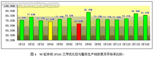

工序通过减少辅助时间的浪费、主轴伸缩的控制、增加随线手动检具、提高操作工的换刀技能及维修人员故障排除的技能提高,一个班次可增加110min的加工零件时间(如图3 b所示)。按节拍计算,该工序机床实际利用率提高了23.11%,使瓶颈口变成了畅通道(如图4所示)。
4 ]# ]$ X3 p, x5 K/ {+ Q" K: X& A  ^6 k" U: x0 g! R
+ b4 L& ^; I7 f0 t
                                       4.JPG , T6 D8 k3 _8 V  Y  C  i
% B, j6 F) v1 l0 u% ]. C7 j
$ W! O- Q9 r, B  h& B' Y
     OP100工序开动率的提高,让OP70工序成为了整条加工线的瓶颈工位。这时,再利用解决OP100工序的方法,通过记录分析该工序的主要停机原因,解决瓶颈工序OP70。待OP70的开动率提高后,再来提高OP40工序,以最终达到整条自动线的开动率上升。
