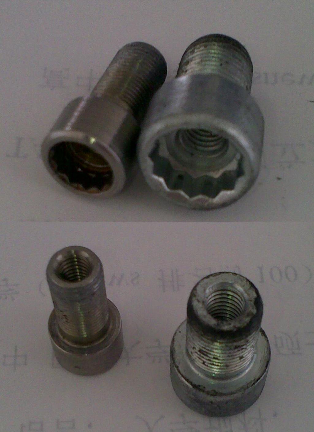

[求助] 这是什么螺钉
发表于 2009-5-22 09:31:25 | 显示全部楼层 |阅读模式 来自: 中国浙江温州
如图.这种是什么螺钉,有没有相关的标准?麻烦大家帮帮忙$ a6 B  {2 _& i; J9 }2 o5 v

)18*( ,这种螺丝好像夹具上面用的比较多,还有就是零件间的限位
发表于 2009-5-22 09:54:36 | 显示全部楼层 来自: 日本
有点像汽车防盗螺丝结构。

发表于 2009-5-22 10:09:46 | 显示全部楼层 来自: 中国台湾
好像是欧系安全螺栓
发表于 2009-5-22 10:21:17 | 显示全部楼层 来自: 中国上海
国标中没有见过,可能是欧系的标准件。
发表于 2009-5-22 10:37:52 | 显示全部楼层 来自: 中国浙江绍兴
真长见识,居然内外螺纹

这些都属于非标专用螺钉,需用专用冷镦机加工

内个有螺纹的螺钉我倒时见过过,是用在意大利进口的设备上,想想应该在国内很少见,楼主你再测测牙距和和牙型、外径和内径,看看这几个尺寸跟国标的是否一样。

 楼主| 发表于 2009-5-27 08:00:44 | 显示全部楼层 来自: 中国浙江温州
我量过的.内外牙都是标准的公制牙.; g( d: @( s+ Q% ?" j6 C+ E8 e' {
就是不知道这个螺钉的品名.还有是否有这个标准,如果有厂家直接有生产就更好了
  }2 B3 n4 }* V9 o还有普通的内六角是6边型的.
/ ^8 _$ y# h3 M9 w3 C这个不知道是什么型.但是用内六角扳手也能拧...

# a/ Z. n& K' t# D& Q1 t, Y- C+ h个人认为这个东东相当大的可能是进口设备上的一个厂家特制的专用螺栓(虽然你不愿意让人们说是非标件,但我认为它就是非标件titter ),请你注意它的内部结构,其结构于世面上一般内六角螺栓头部结构并不相同,但与同规格的梅花扳手的齿形应该相同,所以内六角扳手也能使用,但是还是与其齿形相符的专用扳手最为适宜。
: h( ?! r6 K5 G. L( n3 m这个问题解决起来也只能到设备提供厂家购买或者自制了,还有一个问题是未见到设备实物,个人对这种结构的螺栓能否提供足够的预紧力都有怀疑,个人意见谨供参考。

因为是这样的.
7 d. N, c! m0 }6 y. N我的朋友在仿制一种德国FESTO公司生产的ADVU气缸.# f7 y& Y  p5 ~
这种螺钉是上面端盖螺钉.7 J1 U2 h9 u- x- @% o( H$ G2 `3 \1 H
他们不知道国内有哪家生产这个的.& U2 P7 ?" a7 I- v1 L! t8 T( {
宁波奉化地区已经有这种成品出来.
/ t" Y% C4 I% u9 x0 P所以我想国内应该有生产这种螺钉的.但是苦于不知道这种螺钉的品名或者型号规格.连标准都没有.所以很难找.

汽缸上的这种螺栓是出于这个目的,不是为了防盗,也不是怕你仿制$ m3 \6 v, c9 _4 b1 r0 M: G+ u
& N% ?& W& l# y' m+ d) N中间沉台带螺纹孔(比如M8)可以用采用M8螺栓来正向固定,也可以采用M6的长螺栓来反向固定(螺纹锁在固定板上)9 m6 x9 K/ C! M$ B5 a$ o+ e5 o2 }
$ d0 f) Y( W, O9 S% k- d6 Z, J0 V1 W" Z汽缸为了适应多种安装方式,通常都带有这种结构,有时候螺纹就制作在汽缸铝合金壳体上
虎强 + 2 技术讨论
