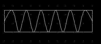

请教各位高手
/ H+ x. B, }0 N% {; M; C  L绘制一个100×25的矩形
7 g) v8 E- @% i在矩形中绘制一样条曲线,样条曲线顶点间距相等,左端点切线与垂直方向的夹角45度,右端点与垂直方向的夹角135度.. a; ]# D8 _5 `2 s3 W! f* `" z
: w! a/ {* z+ V- e/ |& l请教各位大侠,如何确定左端右端点的切线方向?, S3 ]- ?+ _' B' Z' J1 U7 B
我用的是 左端 起点切向@0<225     右端  起点切向@0<-45  请问对不对?
+ l2 n; q9 r0 ]$ ]" M/ ^7 y% {7 n5 _3 ~
% h5 m+ h$ {' C8 A, I% W% W% i切线方向该如何确定啊!!!!

呵呵 又见面了 如图23是你的图,这是没有起点没相切的
) t( t1 }% S/ p再如图24起点相切了,是要这个效果吗

 楼主| 发表于 2009-5-23 10:54:58 | 显示全部楼层 来自: 中国云南曲靖
哈哈  对啊
# J; C, k0 J# V% q4 V" G所以 请教我做一下吧!!!8 J5 p. B/ v* I! |9 U9 _6 T* l
特别在属性里应该有起点切向和端点切向的坐标值啊。# m9 H) a9 s, i+ w
+ v8 x, o3 D. ~0 N# R& X( D! y, w请大家教我一下,如何画切向吧!!!
 楼主| 发表于 2009-5-23 10:57:06 | 显示全部楼层 来自: 中国云南曲靖
我如果画出切向,曲线就第一个顶点就不在矩形框里了,会超出矩形框,请教我一下吧!!!

用splinedit,先在起始点与终端画好切线,然后样条曲线编辑—拟合数据—相切—指定起始切点方向(指定画好线上一点)—指定终点切线方向上一点,空格-空格

我试了啊7 F% i' X! j7 B3 _2 x
可一旦重给切线方向,样条曲线的顶点就超出矩形框,发生变形啊!!!
0 I* ^( u- {/ h; U请问 您画的时候会出现这种情况不?
发表于 2009-5-24 15:10:47 | 显示全部楼层 来自: 中国江苏徐州
回复 8# yrbing 的帖子
你方向反了吧 你往下方指定切线方向

哈哈 多谢指点
: A* z* P; b: u+ e画成了
/ f$ R3 S  C  K5 @8 I+ _+ ^只是不知道是不是就是题目所指意思.- T8 O% I9 H% F5 ^
终于成了
$ ]8 R- w, F: z) D6 t. Z非常感谢
 楼主| 发表于 2009-5-24 21:31:02 | 显示全部楼层 来自: 中国云南曲靖
能不能再请问一下  能把样条线画到45度切线上方,而不是现在的下方./ D# |. y% ]) p$ j
就是弧线是相反的方向
 楼主| 发表于 2009-5-24 21:37:28 | 显示全部楼层 来自: 中国云南曲靖
试了不行了
