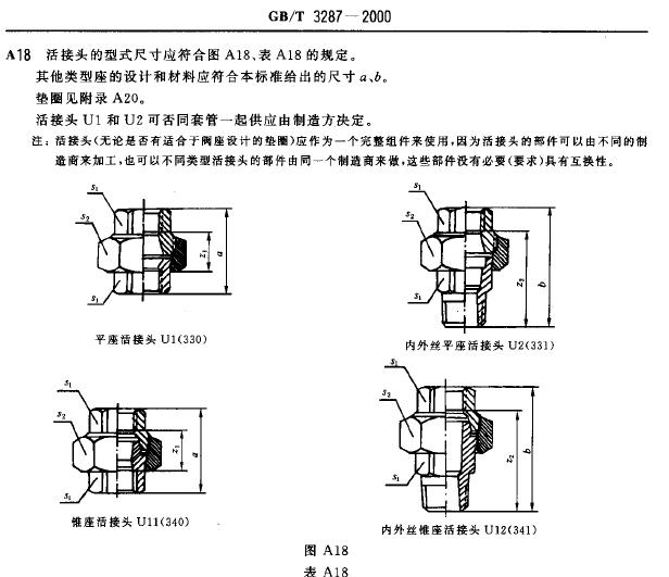

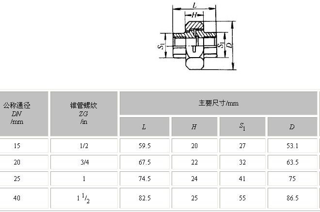

常碰到俗称“油拧”的活接头,请问是遵照哪个标准生产的?学名是什么?
发表于 2009-5-21 18:49:43 | 显示全部楼层 来自: 中国上海
你说的是不是下面这个?
( G& N( H. o" s/ S' n6 l- h- aGB/T 3287-2000 可锻铸铁管路连接件

叫活接头,也叫由壬、连接头。GB3289.37 为平面密封活接头,GB3289.38 为锥面密封活接头。制造材料可以用可锻铸铁、碳钢、黄铜、不锈钢。
