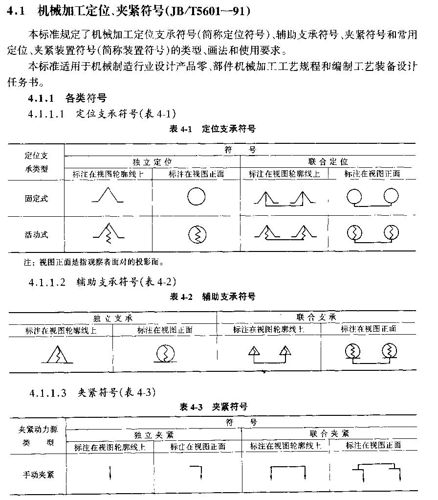

机械加工定位符号旁边的2、3、4是什么意思,还有如何读董定位夹紧符号标注示意图,JB/T5061-2006的附录我看了半天也没明白,能给介绍本书更好

2.3为顶,4是压紧, 1 v" f, q! h6 U5 }" l; d* a% l7 {
机械加工工艺手册,,里边讲的比较详细

图中2.3为定位符号,4是压紧符号!这些都是工艺学中基础的知识!上楼说得没错!楼主,是得静下心来好好看看机械加工工艺手册了!

机械制造工艺及专用夹具设计指导有详细说明。

定位符号边的数字是该定位限制的自由度的数目。
( F' p% k# X, y4 H0 c: i0 d! ?& KJB/T 5061-2006《机械加工定位、夹紧符号》的5.1.7中说定位符号右边的数字是“定位点”数,“定位点”的概念在这里没有明确解释,对照附录A中的各个示意图,应该就是限制的自由度的数目。在一本老的《机械加工工艺手册》(北京出版社,1990年12月)中有提到定位符号上的数字表示限制的自由度数目。4 b4 {& q* M5 |% G, x/ I
5 U2 I4 b0 B* u5 o5 ~# [1 Z9 l5 e翻了好多本工艺手册了,对于这个问题,只有上述这本书中有附注解释了一下,其他书中要么和JB/T5061一样的说法,要么忽略不提。

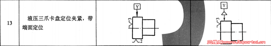

翻出这个老早的帖子了,自己学习太慢了!今天对定位符号旁的数字感到很疑惑,还是7楼说的对,只是JB/T 5061-2006中介绍的太简单了,至于2楼和5楼说的“2.3为顶,4是压紧”,那下图这个2也是“顶”?3 n2 g2 Y/ g/ {
