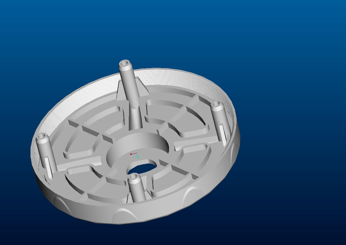

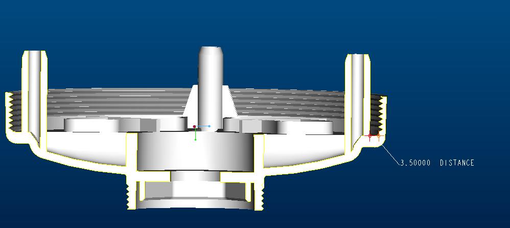

这个螺纹能不能出来,我心里没有底,请大家指导下, ~( I8 ]: b$ K6 X; s4 t8 j. _% u
谢谢
% E# G7 w: v" v6 X5 [+ ?, K, w柱子离内壁的距离为3.5 请问能出来吗?( b% W, O% ?+ V: y. i
) S; K# I# T6 n% |0 n9 r1 _补充下 螺距是2.0的

发表于 2009-5-22 16:46:47 | 显示全部楼层 来自: 中国湖北宜昌
铝合金压铸件在模具结构上可能有问题,其他材料没问题。
% w* W- L; ]3 W+ k# _& d4 {如果螺纹成型后加工就都没问题。

 楼主| 发表于 2009-5-31 09:34:20 | 显示全部楼层 来自: 中国北京
这个问题我也问过一些模具厂了,不过他们都说间距有点小。结构是一定能做出来的,不过3.5的间距就要改大点了,我现在想请教的是,这个距离要改到能打到模具寿命的前提下最小能改多少~!谢谢大家的指点和讨论~!我再补充下这个模具是塑料模具 材料用的是pc。
发表于 2009-6-2 11:40:34 | 显示全部楼层 来自: 中国河北衡水
要做到这种程度,模具的使用寿命就不好兼顾了。关系值不好说计算出来,应该经验比较重要。多问一些生产一线的师傅为好。
