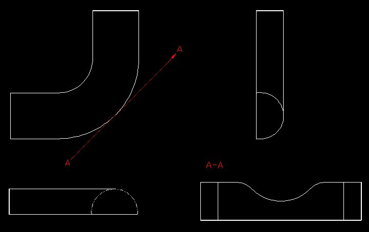

从A向看的时候,大致就是A-A的样子... F9 W6 F0 z" X9 H' Q4 Q  k
7 ~* {. q) e5 z6 w3 t1 [
不会弄了..SW真不熟悉啊..哪位来帮个忙.做个简单的例子.

A-A的视画与两个侧视图有矛盾,应该不成立。

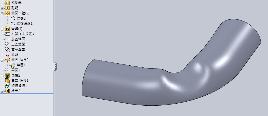

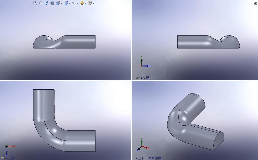

发表于 2009-5-21 15:19:38 | 显示全部楼层 来自: 中国广东惠州
是不是這樣啊?

 楼主| 发表于 2009-5-26 16:34:19 | 显示全部楼层 来自: 中国江苏无锡
原帖由 danilso 于 2009-5-21 15:19 发表 http://www.3dportal.cn/discuz/images/common/back.gif
# H" P1 n' S% P$ m4 E是不是這樣啊?6 \3 v5 o. [7 t* b  q/ M% _
1307228
3 F1 n5 d  z& R! N1307229
& o0 V# y! ?4 m) _$ I; Y8 j0 N! X2 a: e. N: X& c
6 C$ ?* }& f# G% s唉.就是这样啊.../ ]* Y6 M6 e8 A+ H/ }# C3 a8 N
不过.说实话.我就是不会画那条曲线..." R! g/ S  Y7 K* t0 }6 [
你这上面我看不出来.是怎么画的...
% Z2 a' b% b$ P# q* S/ I: c& Z) t3 l% |# D7 U  B5 I" F
我SW只能画规则的简单东西...高深的内容吃不消啊..* Y3 a# A# I( U/ C! `& k

A-A视图中 圆弧左右两条竖线是什么东东?
6 g+ X) C/ W7 f8 L1 |. K$ I4 d. N 应该是虚线吧?

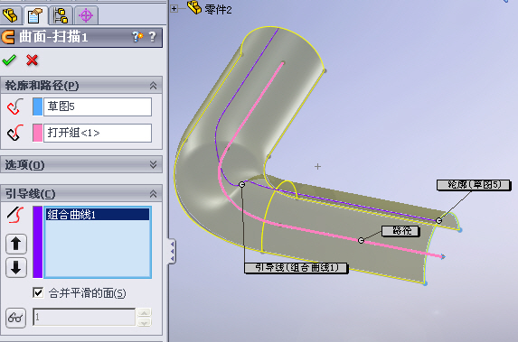

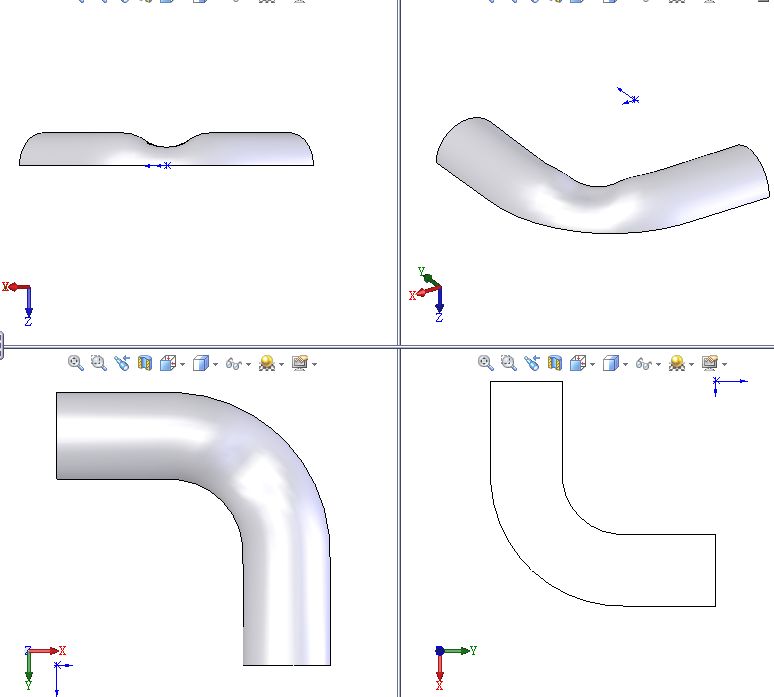

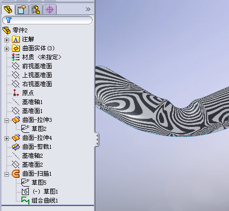

发表于 2009-6-16 17:24:47 | 显示全部楼层 来自: 中国北京
你这个主要就是中间的引导线的问题。
$ X1 V1 N4 b( P7 R" p& D我这个搞的不太理想,没有上面做的漂亮,方法也是笨办法做的 ( t6 v& ^, H  h8 h7 l
不知道为啥中间的样条线利用组合曲线没有成功生成

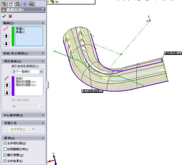

发表于 2009-6-17 08:15:08 | 显示全部楼层 来自: 中国浙江嘉兴
我也发一个
用扫描也可以的呢,中间用组合曲线
多引导线扫描.rar
283.3 KB, 下载次数: 32

发表于 2009-6-18 11:37:00 | 显示全部楼层 来自: 美国
2楼的方法没看明白啊!中间显示为绿色的那一条线是做什么用的!
发表于 2009-6-18 11:41:19 | 显示全部楼层 来自: 中国广东惠州
原帖由 luo198236 于 2009-6-18 11:37 发表 http://www.3dportal.cn/discuz/images/common/back.gif; o8 H' H% G& E. z( l; t. j( z
% v# \4 m. J5 W( w# Q8 }
中间显示为绿色的那一条线是做投影曲線用的

发表于 2009-6-20 02:00:17 | 显示全部楼层 来自: 中国台湾
圖面矛盾  剖面圖高度和三视圖不吻合........... :L

原帖由 hidingman 于 2009-6-20 02:00 发表 http://www.3dportal.cn/discuz/images/common/back.gif1 y" J  G+ Y; b8 X4 ?# ~
/ q0 g( O4 o1 u0 G- w: p! B
# `7 m! k6 `+ _/ P5 D' r汗。。( D9 U- z+ z* ^: d+ D
不用搞这么严格啊。。我这只是意思。。/ W( x9 k, H6 N1 U' N! X- G  f9 I
就是让你从这边看的意思。。* y  P' V$ O- r7 G! L* c6 N& c
! A" Y& z) [1 O; @% o5 K+ W
汗。他们都理解了!哇。。 :L:L% k3 F- C/ g) D9 Y; W/ }
/ p, e) ?5 v) ]! J我今天突然想起来了。不知道能不能用投影曲线做。。平时很少做曲面的东西。。当然不会做。
