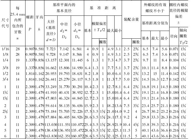

第一次,偶用铣螺纹的方法加工1英寸锥管内螺纹,圆柱底孔为29.5MM,配装时觉得底孔太小,改为30.7MM才可以装配。
3 ]) a- _* M. @. q3 p   第二次,偶把底孔改为1:16锥孔,大端直径30.7MM,小端直径29.5MM。7 X! h9 k: r$ e8 W
   请问英制锥管螺纹有制造和检验标准吗?

英制55°密封管螺纹制造、检验有标准,锥管内螺纹楼主介绍的第二种方法是对的,尺寸正确。不可按第一种方法制作。制造和检测可按下表给定的基本尺寸和公差进行。
天际孤帆 + 2 应助

首先,你要搞清楚设计要求的是哪种管锥螺纹标准,包括标准号和版本。因为存在多种管锥螺纹的标准。
- V- Z  A7 P% y) [: {$ J+ \& @  \* r; f. {' x9 q( l0 E
目前管锥螺纹主要有二派:NPT螺纹和R螺纹。其中R螺纹每个国家的标准又略有差异,历史上R螺纹存在二种配合:锥/锥、柱/锥。目前欧洲标准已经统一,都采用“柱/锥”配合的R螺纹。
5 Y( x$ ]1 v; }$ v6 Q; v
! D7 n8 Z. L! g( O* v+ B2 M管螺纹的加工应该根据相应的技术标准,检验应该采用相应标准的螺纹塞规或环规。
