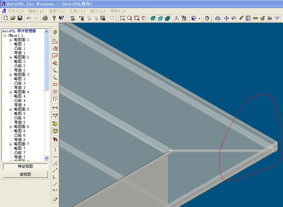

本人想把图中这角变成圆角,不知道有没有这个可能呢 ,我是在AutoPOL里画的,,由于不怎么熟悉所以,,,,

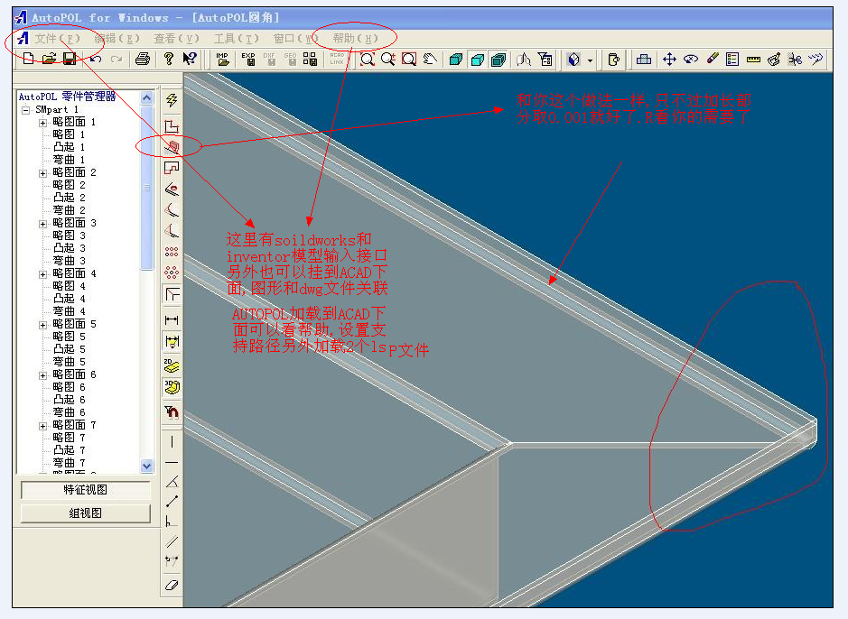

用工具栏第三个图标做,直的部分给一个很小的值就可以了。其实可以用其他软件建模型后到autopol里面展开。

详见附图。
