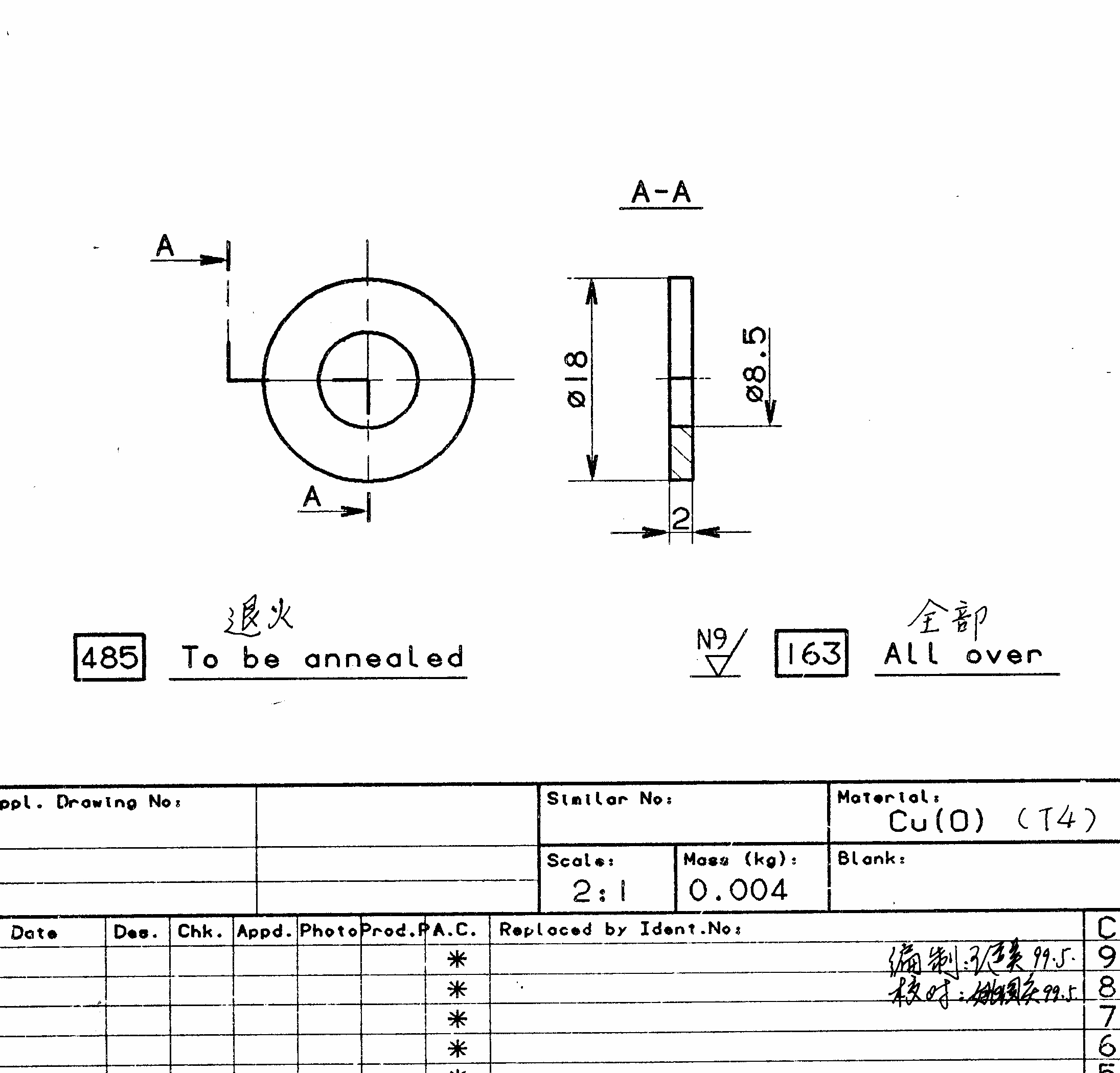

粗糙度N7后的163(163外有方框)是什么意思,谢谢!

最好把图纸传上来再说。

如图
方框中的163,每张图纸有差别。
发表于 2009-5-22 07:49:33 | 显示全部楼层 来自: 中国浙江温州
看图是一个紫铜密封垫片,这个163应没有太大的意思
