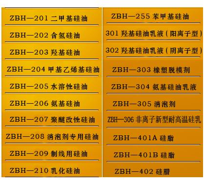

找到点资料,给你抓了图

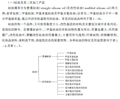

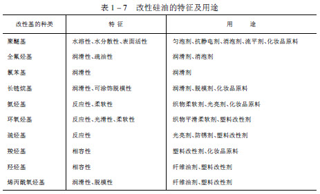

硅油的种类及用途,见下图。
