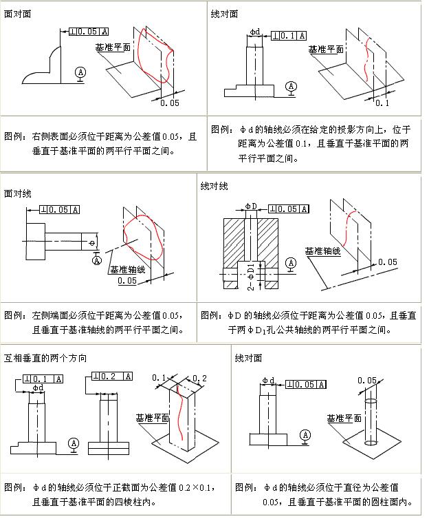

发表于 2009-5-20 18:34:29 | 显示全部楼层 来自: 中国上海
" ?3 T- |6 [# U: C. T, L2 `# @  a. 在给定方向上的公差带定义——当给定一个方向时,公差带是距离为公差值t,且垂直于基准平面(或直线、轴线)的两平行平面(或直线)之间的区域;当给定两个互相垂直的方向时,是正截面为公差值t1×t2,且垂直于基准平面的四棱柱内的区域。
* x; @1 ?; J$ L  ?$ Y4 `, ]6 W* l
" F1 }" Q; i5 g7 d/ B
    b. 在任意方向上的公差带定义——公差带是直径为公差值t,且垂直于基准平面的圆柱面内的区域。
, @* a; @( n& w: Q

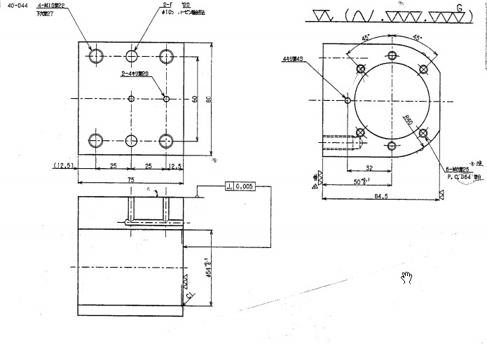

 楼主| 发表于 2009-5-27 15:14:57 | 显示全部楼层 来自: 中国浙江杭州
不好意思啊 因为之前发的 是扫描的文件。现重新发 希望多多指教。图中垂直度怎么测量。9 k( j# [: G3 ~

发表于 2009-5-29 12:26:12 | 显示全部楼层 来自: 中国河北石家庄
如果楼主在13#所给出的图纸无误,个人感觉你的图纸设计要求是不是过高了?
: J! m5 P3 v7 Z/ Q: }2 q你现在想到的是如何检验,可是你想没有想到如何加工?你的加工设备精度能否满足图纸设计要求?在解决检测问题时也应该同时考虑解决设备加工问题,一家之言谨供参考。
发表于 2009-6-4 21:20:31 | 显示全部楼层 来自: 中国北京
楼主的图纸精度是有些过高.0 W8 K6 L1 v/ _. P% \+ o5 q: N
在标准0级的检验平台上,将该工件的基准面与平台呈铅垂放置,在平台上放置3个可调高度的顶尖,将与被检测面的背面放在这3个顶尖上并合格的90度弯尺将该工件的基准面,通过调整3个顶尖的高度,找平行(用一条薄纸放在弯尺与基准面之间的上下较远的两处反复拉动,凭手感可知是否平行),再用装有百分表的高度规对该工件的检测面检测其平行度即可。别忘了在检验平台与工件之间放一两块木板,防止工件万一倒后轧坏检验平台。2 q4 \+ Z+ g4 X+ y" c
如果是大批量生产就要做专用检具了。设计一个90度的铸铁弯板,在水平方向加两个可调高度的螺纹支钉,在检具的铅垂面上加压紧两个螺栓和压板将工件夹紧,调整螺纹支钉找工件的平行后,即可检测工件的平行度了。

发表于 2009-6-11 09:37:20 | 显示全部楼层 来自: 中国广东佛山
我想问下图上的倒三角是什么意思??粗糙度的旧标注方法?
发表于 2009-6-11 12:35:25 | 显示全部楼层 来自: 中国江苏苏州
[quote]原帖由 dragonbent 于 2009-6-11 09:37 发表 http://www.3dportal.cn/discuz/images/common/back.gif
+ K$ ]6 T% q: c3 q' r2 C' `我想问下图上的倒三角是什么意思??粗糙度的旧标注方法? [的/quote]( W5 a" {9 E4 ]6 N) n( H( J' y
会不会是个基准

发表于 2009-8-23 20:53:13 | 显示全部楼层 来自: 中国山东烟台
原帖由 peter2088 于 2009-6-11 12:35 发表 http://www.3dportal.cn/discuz/images/common/back.gif
! J$ w: M  {# m) P4 u9 R- M5 N[quote]原帖由 dragonbent 于 2009-6-11 09:37 发表 http://www.3dportal.cn/discuz/images/common/back.gif* H/ k; X( L7 a% h1 y6 E
* H6 Y6 n; G$ F% a会不会是个基准
" v# ^! D  L* {, N7 o2 g- K
4 c- _4 D2 o! o, x
是粗糙度的表示方法
4 p$ N1 M; o3 B1 d! y三个倒三角相当于Ra1.62 N' i# e6 M4 s0 }
% A0 `, }% b' M  L; a
' P; ]6 W- F) u/ l! |) M9 `+ a个人觉得设计要求过高
& p) q: L4 Z/ `  Y# ^4 `* m不过是日本的图纸,可以原谅(呵呵)5 t; ~! j; @) t. I
此垂直度可以用一级平台,(最好用三顶校平面)配合千分表测得
* y+ P6 P. [! a+ ~% V5 c  h# O个人觉得与三坐标测量此方法误差更小
; c" k$ {! s( s- _一般常见三坐标仅机器误差就是2.7+L/1000微米(当然还有精密级的,但是也大于千分表的器械误差)' t9 Q8 A* x4 F9 t; L3 d4 K4 `# y7 U1 q
千分表的本身误差为+/-1微米
' Z! ~7 P" _0 U& p: [* z
% X  f, S. j4 A) l
/ G* V0 P( b  _6 u1 m实际上加工的时候就是用千分表校直角的5 p' a) p+ `% ^7 `
1 z0 N6 }/ @- p, U, L, v& ^* ^
7 `' }  d- ~* z5 A) _5 r1 n2 H
三坐标测量更快捷( O' {7 ^! r  W
一般情况下三坐标人为误差小,能更让人信服
