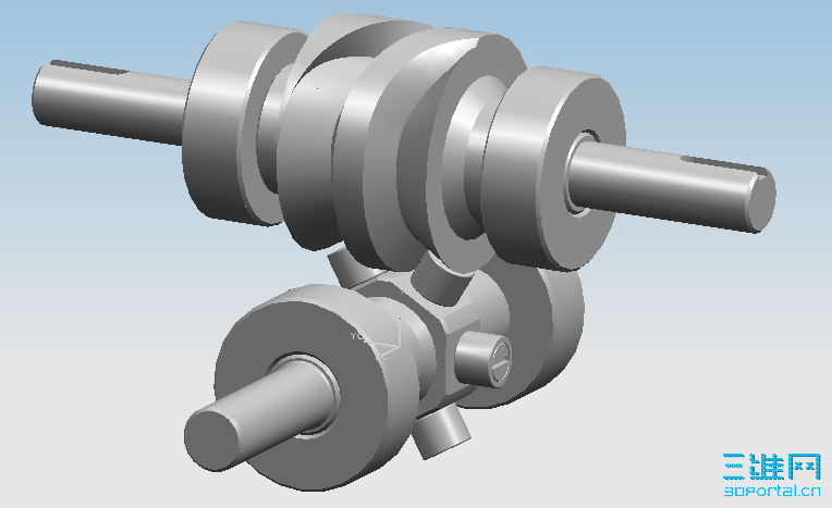

求教各位大虾,怎么样用UG画弧面凸轮(只要是弧面凸轮就行),最主要的就是湖面凸轮的槽怎么画出来

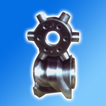

给张图大家好帮你$ Y% {8 ~/ T; d7 D, x( R( b( M( f" m
! k! V1 d* k/ l, z这是涡轮蜗杆传动) ?7 W2 U" ~0 `: p

回复 2# fsxs 的帖子
,那是分度式弧面凸轮

发表于 2009-5-25 11:36:34 | 显示全部楼层 来自: 中国陕西西安
你可以将凸轮断面做出来,然后在三维空间用螺旋曲线将凸轮的螺旋线做出,然后通过扫描就可以得到
发表于 2009-5-25 11:47:05 | 显示全部楼层 来自: 中国吉林长春
这个有技术含量
' H, `8 G3 S0 z+ _! ~先发一个prt8 [0 K- r9 ~) @) M
( n8 y; D" S. J& B- b  F' |# `别的网下的,以后有时间再研究
( n3 [3 m8 t) h7 [1 |2 i# A/ e8 P# j; ?% P; f) m
再发一片论文《基于UG的弧面凸轮复杂轮廓曲面的构建.pdf》) A5 U  s; M& X5 w: ^) e! \
