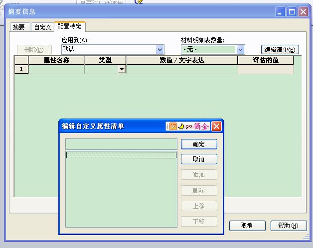

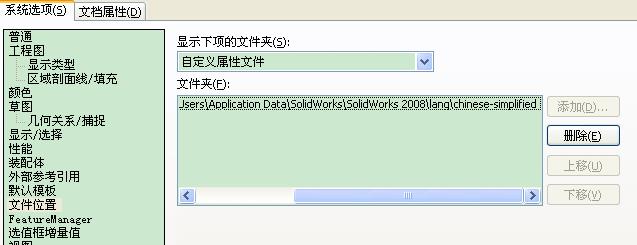

重新装了sw后,属性不能设置了。  输入的属性不能保存。。。不知道怎么链接上属性。从第二张图看,上面的命令是灰色的。加不上。请高人指点。。。。。。。。。

属性文件应该是properties.txt,你搜一下这个文件,然后指向这个路径就可以了。另外SW09已经有“属性选项卡编制器”了,在程序组的sw工具里,用选项卡编制器更方便了。
