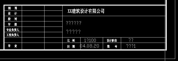

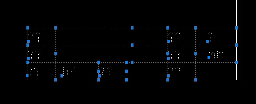

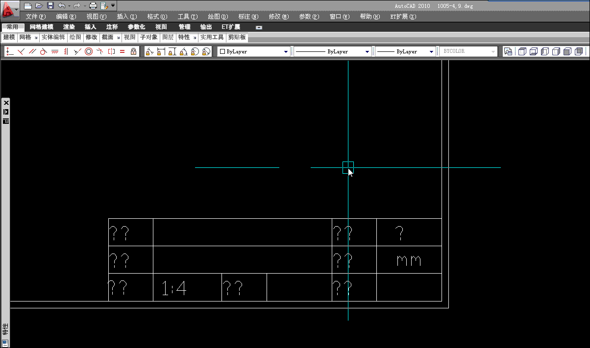

今天绘图时我插入一个图框块,可是里面有些字体变为了问号? 除了炸开可以解决?还有什么好的方法吗?
: B7 R7 T& [; y9 X2 \比如修改块的属性等?
9 Q5 }- U! F( Q7 a期待有人帮助!谢谢了!图片附上

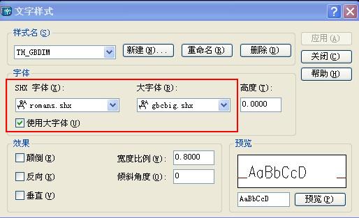

找到块中显示为问号的文字的字体,把它替换成其它字体,比如下图中的字体,一种不行,就多试几种,肯定能解决。
2005llnn + 5 应助

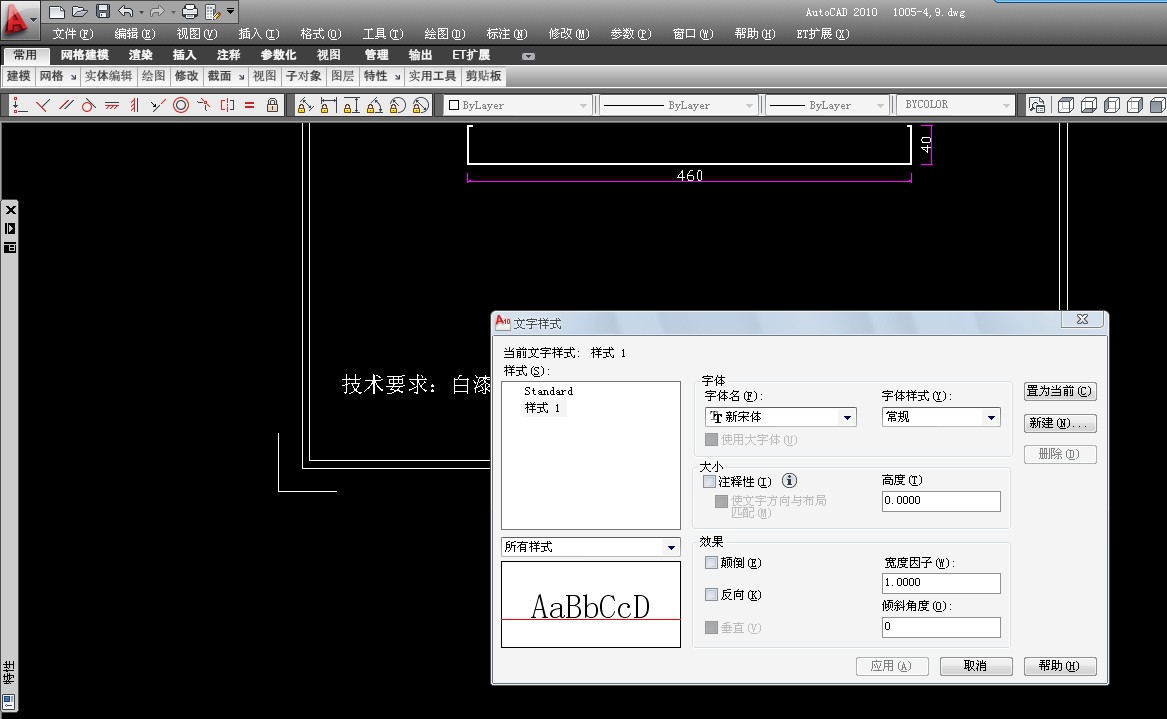

发表于 2009-5-20 09:02:27 | 显示全部楼层 来自: 中国广东中山
点击在菜单栏上的格式,新建一个文字样式,点击要编辑对象,Ctrl+!弹出特性7 E/ j  f9 _0 J) @  \# P. h( O7 [' Y1 j
