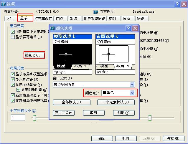

楼主什么意思?是把背景改为黑色吗?3 C) G( Q$ Z7 ~  F6 W+ N* N
CAD2004中) a( |2 E- V# u$ i" r  {3 N1 E
楼主点工具(菜单)→选项,在显示标签下点颜色按钮,在弹出的对话框中选择你要设置的背景颜色,要修改模型空间的背景色就点模型选项卡,然后在下面颜色下拉框中选择,用修改布局的背景色就点布局选项卡。见下图。
% z' Y) k+ R5 B& jCAD2007中见图2。
- C% l; o8 B, kCAD2009没装过,估计操作也差不多。

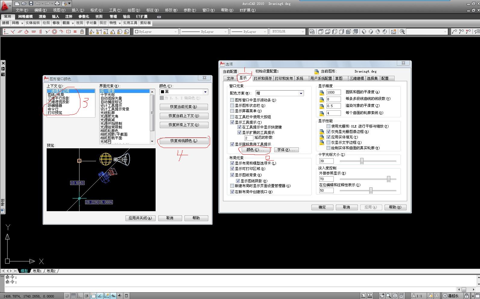

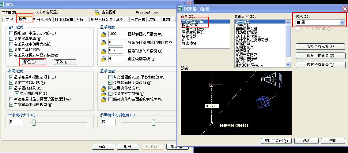

发表于 2009-5-19 22:51:38 | 显示全部楼层 来自: 中国山东烟台
楼上说的正确。CAD2010的修改方法也是这个。
发表于 2009-5-19 22:55:38 | 显示全部楼层 来自: 中国重庆
这个好像只是高版本的才需要设置,底版本的默认是黑背景!
发表于 2009-5-20 08:43:27 | 显示全部楼层 来自: 中国广东中山
2010都一样,不同的是选择比较多点而已
