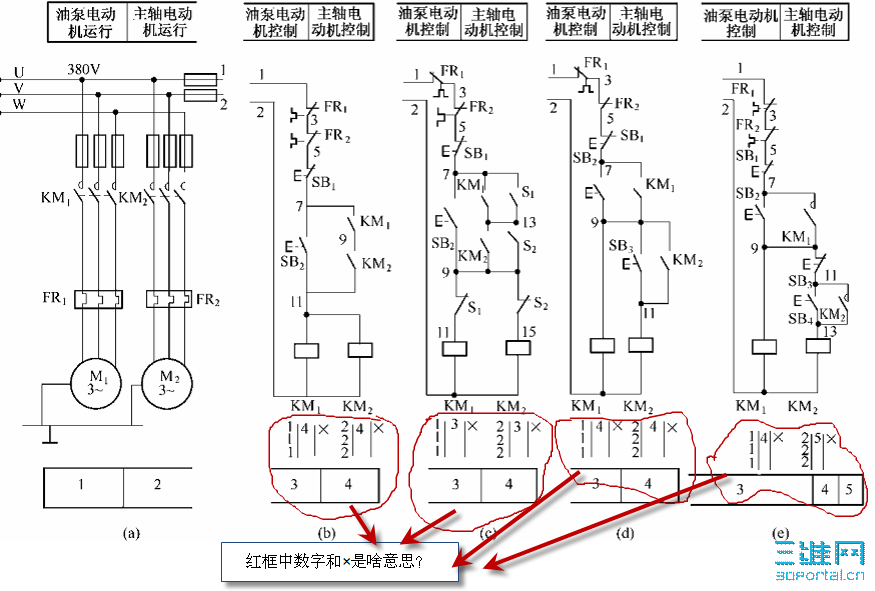

我向大师们请教一个不是问题的问题?请大师们不吝指教!
4 Y1 x7 V# B' l, U2 q如图所示:
$ b+ K# ]. j+ I6 S9 l; Q* _红线框内的数字是什么意思?我是从电路图书上看到的,书上都没有说明,我想应该是一个不值得一提的小问题吧,可我愣是没看懂。

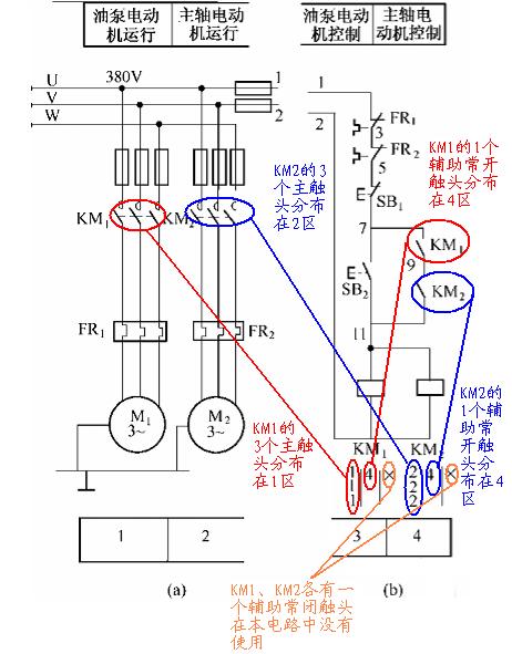

所示电路图用的是图区编号法。把电路图按纵向分区,然后,自左向右依次用数字对图区编号。
3 P1 N8 u$ G0 j; a, L7 {% r* [# ~为了人们读、识图时,方便查找各接触器/继电器触头的分布,在电路图中多使用以下方式进行标注。# p/ x- L0 v. s7 @* o
8 {3 D8 V; C, O. R2 d0 E8 M7 C4 F
接触器:$ r* H1 F  y" o2 T, J1 S* Q0 w
在接触器线圈的文字符号KM下方用两条竖线划出三个栏,左栏、中栏和右栏。
: ?; T: X7 t" I  A- m( f' j左栏示出各主触头所在图区;中栏示出各辅助常开触头所在图区;右栏示出辅助常闭触头所在图区。如果有触头在本电路中没有使用,可用×或空白表示。, \" L4 o3 i0 R
7 i3 v- `& `5 W继电器:
2 g" f3 @* x7 O* P因为继电器不存在主、辅触头之分,所以仅有一条竖线划出二个栏,左栏和右栏。
- D  {3 x6 M1 M: D左栏示出各常开触头所在图区;右栏示出各常闭触头所在图区。如果有触头在本电路中没有使用,可用×或空白表示。
0 K- n( ]: P$ T$ i8 g0 J& ^  _  y  C$ U; `) v' q1 R$ h2 ?$ {- f
复制 LZ 给出图的一部分,并添加了相应的说明,以供参考。; ^2 R8 I: T4 B8 a% k2 D

发表于 2009-5-20 12:52:45 | 显示全部楼层 来自: 中国黑龙江哈尔滨
竖线左侧的一般是常开点,右侧的是常闭点

发表于 2009-5-21 00:13:32 | 显示全部楼层 来自: 中国浙江宁波
二楼回答的很对呢 这种标法我在国外的图纸上也看到过
