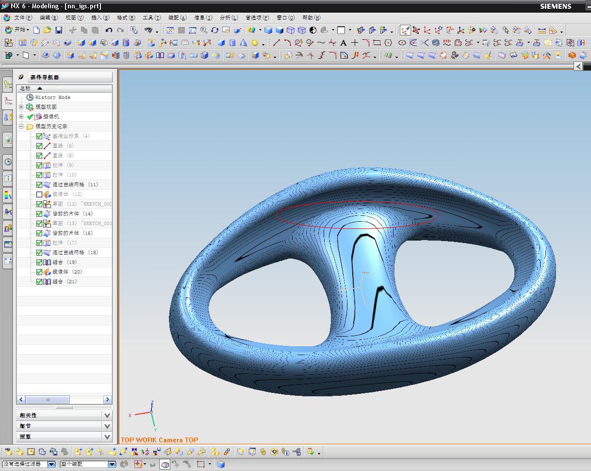

练习区的题目,虽然做到G1连续,但下图标记处斑马线太过密集了,过渡不够平滑。不知道怎样优化。- x( F, t, ^" Q0 b- |: W
20090519_a4fca8cd6292e895ac20L83TpLWEsTs2.jpg 6 u6 L' f0 z% _* P" D! P
附上part1 r# q( z' Q( u* b. l& ^* [/ n
nn_igs.rar (400.61 KB, 下载次数: 33)
发表于 2009-5-19 17:15:29 | 显示全部楼层 来自: 中国吉林长春
可以改那条曲线

1 s' k5 V# Y0 Y& w* F; j! e用曲率梳优化分析

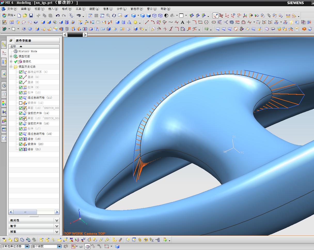

谢谢楼上的回复。是这样打开曲率梳么?然后如何优化呢?- K. p- |# e) V: a5 s# e  l. i: _
不好意思,从来没用过曲率梳,不知如何使用。
/ g2 X9 o" D+ j) J 未命名.JPG

把孔剪大点.
