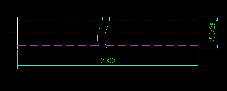

长管道在绘图时不可能画实长,其大部分被省略,这个图形该如何绘制?

用断开线,双点划线。

发表于 2009-5-19 12:35:49 | 显示全部楼层 来自: 中国上海
用折断画法,标注实际长度,见下图。
