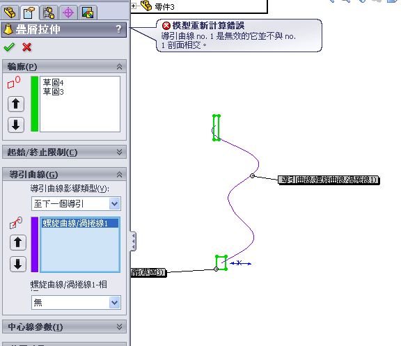

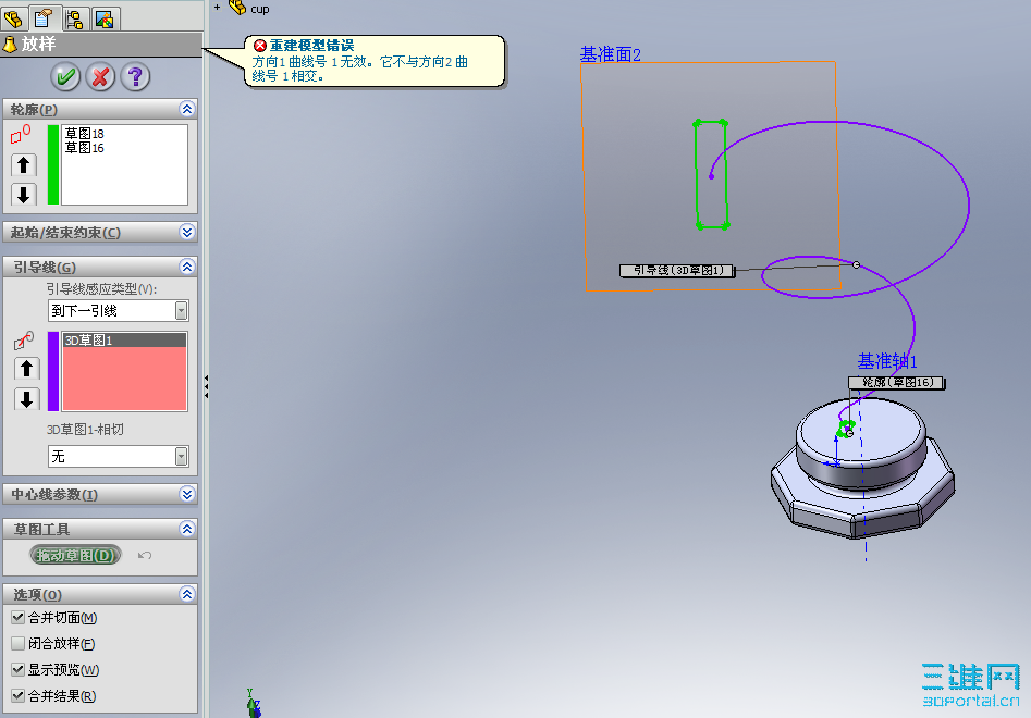

如图,出现下面的情况咋办?什么叫曲线的号无效?

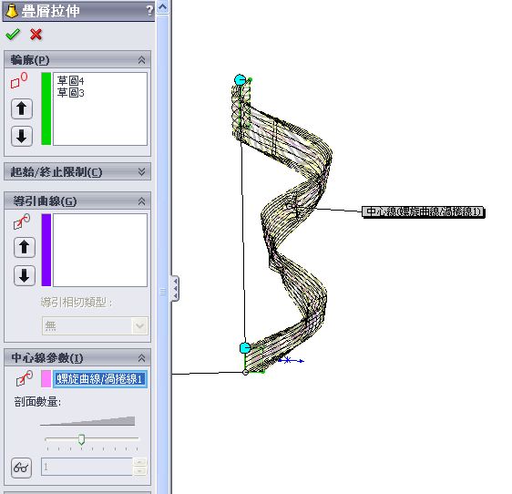

是想畫女足球杯獎杯吧
, }$ c" R' {2 }3 v2 S2 z0 Z2 P& e& S: t) L
這種畫法要把螺旋線做中心線不能作引導線; X0 ^2 e- K% M) I
lo2.jpg ; W" ~0 p  I5 F" d6 Z/ v
; y1 h# f1 U: l
; A5 k' C  ]/ m1 h4 p6 O( T[ 本帖最后由 danilso 于 2009-5-19 10:34 编辑 ]
 楼主| 发表于 2009-5-19 11:49:04 | 显示全部楼层 来自: 中国浙江杭州
哦,谢了,成功的。可是如果放样的两个面不垂直于曲线,就会出现实体交叉,是不被允许的,比如我原来画的就是下面的圆角矩形是在水平面的。就不能生成。有什么可以解决的方法么?

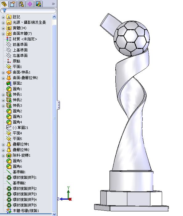

发表于 2009-5-20 11:40:47 | 显示全部楼层 来自: 中国广东惠州
世界杯女足獎杯
* }) m9 T5 |4 H0 A$ D# P7 I- N gb1.jpg 1 `( p: {( C. A4 l
gb6.jpg % }- a  _, c% @; v! S3 Z) Q* E
