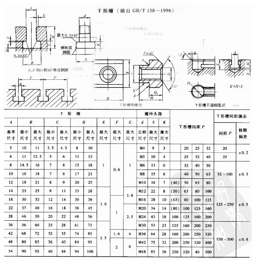

[已解决] T型槽有国家标准吗?

机械工艺手册上全有呀
发表于 2009-5-18 21:44:21 | 显示全部楼层 来自: 中国上海
GB145-59 157-59 158-59

T形槽的国家标准:( g0 T: h- L, S2 T* i* O0 @; B
GB/T 158-1996  机床工作台 T形槽和相应螺栓$ b, I; B# M" j! N2 ~$ @( ?
http://www.3dportal.cn/discuz/vi ... 2%B9%A4%D7%F7%CC%A83 h' a* B; |: k2 s; y+ o# G& b
! |0 s$ ?+ K" r1 Y7 I
T形槽的宽度是主要尺寸,有配合要求时公差为H8,无配合要求时为H12。其他尺寸精度要求当然比较低。

T形槽标准(GB/T 158-1996):

发表于 2009-5-19 10:47:39 | 显示全部楼层 来自: 中国上海
一般机床中间T型槽就有公差H7。
