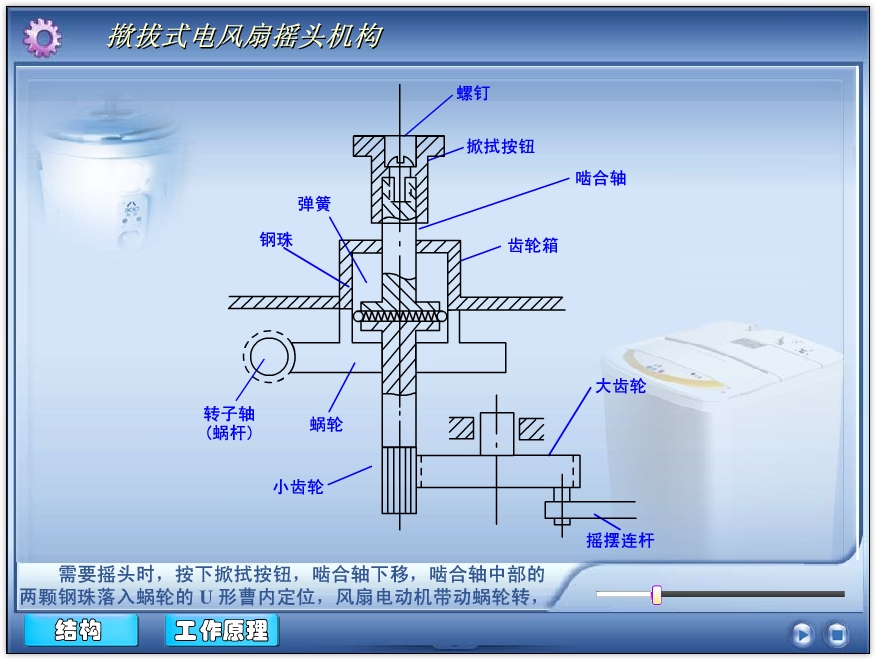

请教高手,谁有风扇摇头机构的图纸,我的风扇不会摇头了,想分析一下里面的机构设置,还请各位帮帮忙!现在实在太热!
发表于 2009-5-18 22:17:53 | 显示全部楼层 来自: 中国上海
风扇摇头机构没什么复杂的啊,就一对齿轮加一套四连杆机构。
发表于 2009-5-19 07:36:27 | 显示全部楼层 来自: 日本
如果塑料结构,磨损或破裂,就没有修理价值了;可以单独买一个摇头器更换/ b- w! A: T6 U; U0 M9 }/ F, l# U" D

机械原理教程里有的,四连杆机构。

传动齿轮磨损了5 l4 z4 U" }" F
或则是间隙大了。4 u) b: f: x. \9 L" F, o- Q/ u+ E
没有动力传递当然就不动了。

3楼给的资料太好了,一目了然啊,多谢了
