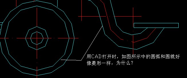

一张CAD2007格式的图纸为什么我用Auto CAD打开时,里面的圆弧或者圆都不是圆滑平整的呢?就像菱形一样,如下图所示& W$ D" r) W# w/ L3 k# W# K% ]

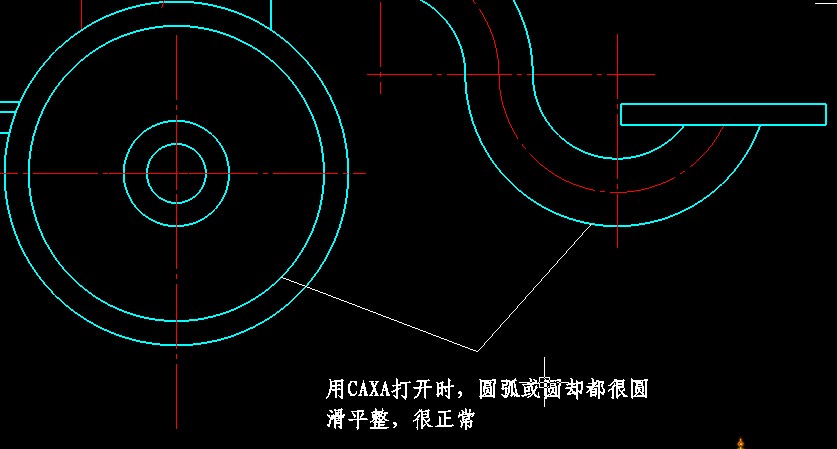

/ w' {- [$ s3 K0 I0 P; M而用CAXA打开时,却没有出现上述情况,图中的圆弧或圆都很平滑,正常。。为什么呢?》- w, F. T$ }- A

与系统变量有关,最好你把图纸上传一下,看看有什么问题。

显示精度的问题啊
6 t: @- }& i4 y. m% R在工具-选项-显示精度里面设置一下, G6 `  h2 K6 p+ I+ k( u
圆和圆弧的平滑度
2005llnn + 2 应助
发表于 2009-5-18 13:12:24 | 显示全部楼层 来自: 中国上海
这是CAD为了节约系统资源设置的,可用regen命令重生成一下就可以解决,不过下次重新打开时还会这样,要彻底解决,可以点工具(菜单)→选项,在显示标签下把显示精度里的圆弧和圆的平滑度值放大,比如把1000改成10000,这个值越大,显示圆越平滑,占用的系统资源也越多,不建议这么做。
