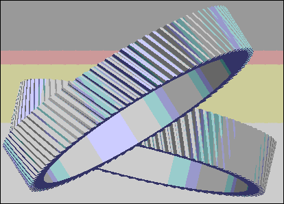

发表于 2009-5-19 08:09:49 | 显示全部楼层 来自: 中国江苏苏州
可以的是螺旋传动,有图为证(这是任意角2*22.5=45),当螺旋角为2*45=90时,就是了 45度螺旋90牙.gif 45度螺旋90牙立看.gif , T  P$ ~  S; I
! _, o) j: Y! s8 X# d- k[ 本帖最后由 yvhkriu 于 2009-5-19 08:12 编辑 ]
发表于 2009-5-19 08:47:42 | 显示全部楼层 来自: 中国浙江宁波
大螺旋交的斜齿轮在制造商精度不是很高,因此一般用在轻载低速的场合下

 楼主| 发表于 2009-6-15 09:03:17 | 显示全部楼层 来自: 中国浙江宁波
上面的动画用什么软件做的呀?
