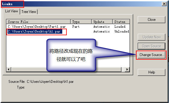

从别人的机子上拷过去的装配图打不开,提示路径对,一般按它提示的路径更改就可以打开,但是如果遇到机子比较陈旧,原来的文件路径是F:..........,而这台机子没有F盘,除了重新装配还有什么好办法么?各位大侠多多指教!!!!. A  @, Z9 X$ i2 b6 b+ [

重新Link一下就可以了吧(Edit-->Links)
