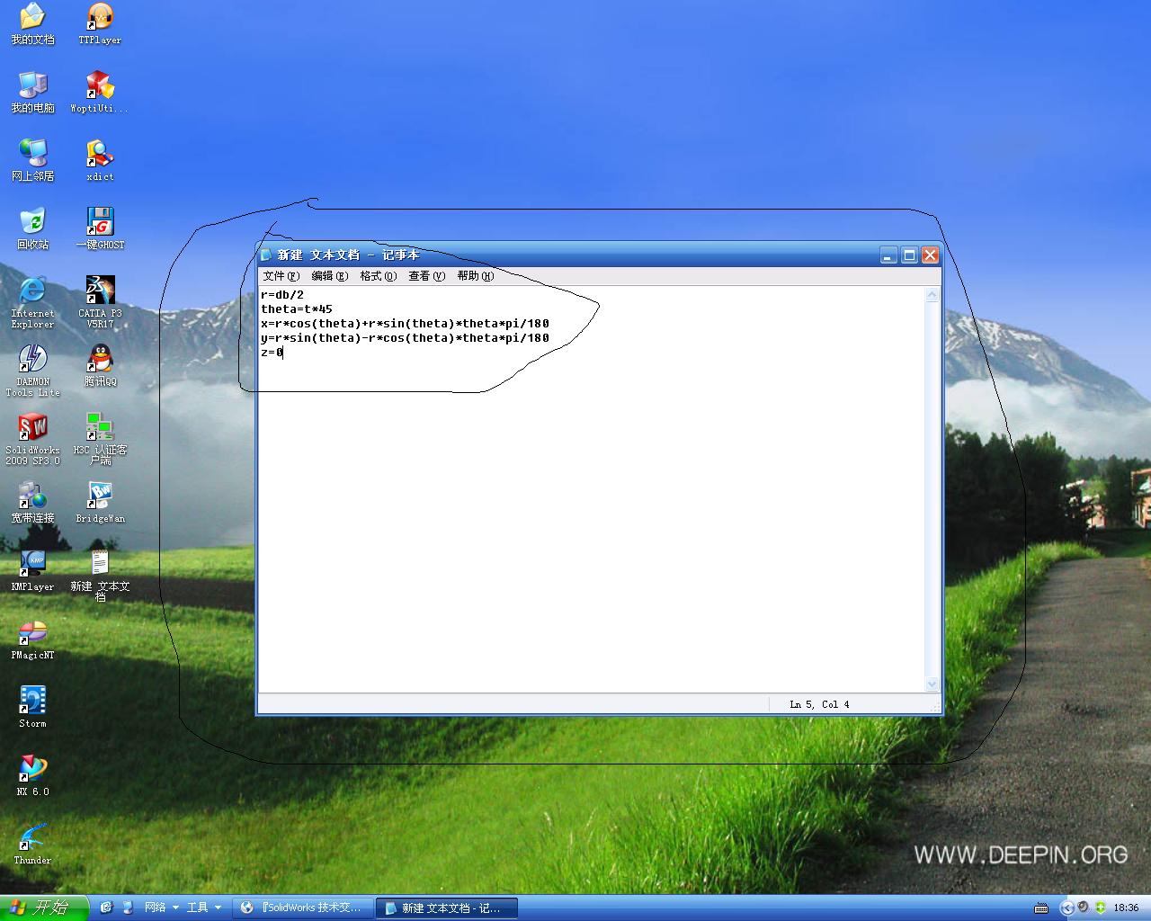

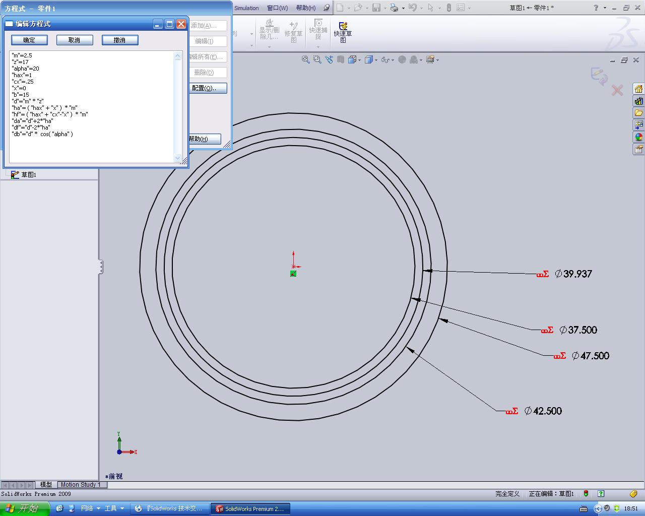

本人想画齿轮,但渐开线的方程不知道怎样导入?( z/ b1 Z6 W3 R0 i7 p: n

 楼主| 发表于 2009-5-17 18:59:35 | 显示全部楼层 来自: 中国北京
第二幅图是渐开线的方程,但我不知道怎样导入!! O" Y! L2 z% o! ~, C1 K3 e
