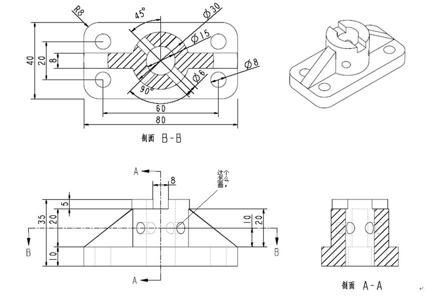

请问这个圆的投影怎么画?急!主视图投影到俯视图的圆是不规整的,该怎么画

近似的画法可找四个特征点灾用两个半椭圆弧表示,要比较准确的画就先做三维模型再转2D图,或按照机械制图里的办法多找几个点,再用样条曲线连起来。

发表于 2009-5-17 19:58:23 | 显示全部楼层 来自: 中国山东济宁
同意二楼的意见,不过一般没必要画得这么精确,能让人明白是一个类似椭圆的形状就可以了
发表于 2009-5-17 20:41:13 | 显示全部楼层 来自: 中国广东汕头
标注尺寸时不要出错就行。可用近似画法
发表于 2009-6-3 09:08:04 | 显示全部楼层 来自: 中国广东东莞
找到四个特征点,就是椭圆的长短轴,画椭圆就行了。非椭圆弧。

发表于 2009-6-3 16:37:19 | 显示全部楼层 来自: 中国浙江宁波
一般都采用近似画法,没必要去精确画
发表于 2009-6-3 18:03:14 | 显示全部楼层 来自: 中国湖北武汉
画个差不多就行了,画的再准也没什么用
发表于 2009-6-3 21:44:08 | 显示全部楼层 来自: 中国江苏徐州
还是用PROE吧
其实,大家最好用三维转二维
